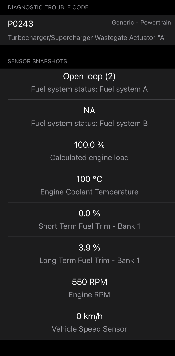

Ostatnio Furia przy odpalaniu auta po tankowaniu poczęstowała mnie błędem P0243.
Skasowałem, jeździ normalnie, mocy nie brakuje, ponownie jak na razie nie wyskoczył.
Ale spokoju mi nie daje, bo błąd dość niecodzienny. Od czego zacząć sprawdzanie?

Wg manuala zacznij od sprawdzenia rezystancji zaworu i przekaźnika pod maską.
Rezystancja powinna wynosić 29 − 35 Ω (at 20°C).
