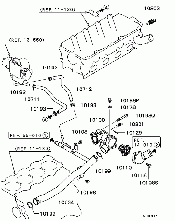

Właśnie mrugalem błędy i jedyne co pojawiło mi się to błąd związany z sondą lambda, ale on akurat jest od kiedy kupiłem auto czyli coś koło 3 lat.. gdzieś na forum czytałem że nie działający czujnik temperatury może powodować podobny objaw, lecz jedyne co znalazłem pod maską to czujnik który umieszczony jest w termostacie, natomiast z tego co czytałem jest jeszcze jeden ale nie mogę go zlokalizować. Sprawdzałem dziś również samochód evoscanem ale wszystkie parametry wydają się być okej

Co do czujnika to na schemacie 10803.
Skoro masz evoscana to chyba masz tam podgląd na temp. płynu.
Jednopinowy czujnik jest do zegarów a dwupinowy do ecu.
