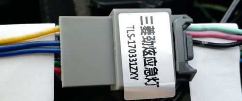

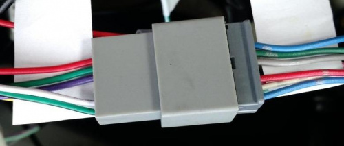

zakupiłem niedawno od chińczyka radio do mojego ASX. Radio śmiga i byłoby wszystko ok poza jednym problemem. Mianowicie po zmienieniu radia pojawił się problem z poduszką powietrzną, błąd jaki wyskakuje na stacji diagnostycznej to że "jeden z przewodów poduszki powietrznej pozostaje otwarty". No to założyłem z powrotem stare radio skasowałem błąd i wszystko było dobrze. Przyjrzałem się więc okablowaniu nowego radia i oto co zobaczyłem:
1. oto zdjęcie przejściówki do zasilania awaryjnych+SRS w nowym radiu
zdj 1
2. oto zdjęcie przewodu wychodzącego z radia
zdj 2
3. oto zdjęcie drugiej strony przejściówki
zdj 3
Jak widać bolce w przejściówce nie pokrywają się z tym co mi z radia wychodzi, plus brakuje jednego bolca w przejściówce plus mam jeden kabelek luzem (który mógłby odpowiadać za brakujący bolec?). Ma ktoś pomysł jak to ugryźć ?

Twój problem jest opisany tu: https://forum.mitsumaniaki.pl/viewtopic.php?t=77549&postdays=0&postorder=asc&start=45

dziękuję, jednak znalazłem tam tylko informacje o zmianie pinów lecz bez konkretnej odpowiedzi.

Mam identyczny problem z poduszką. Wczoraj podłączałem radio. Kluczyki były poza stacyjną. Pomimo podłączenia kostki nr.4 wywaliło błąd poduszki. Nie wiem od czego jest ten kabel nr.5 bo nie ma go gdzie podłączyć a jest luzem.

Haiku napisał/a:
Mam identyczny problem z poduszką. ... Pomimo podłączenia kostki nr.4 wywaliło błąd poduszki.
U mnie wygląda to tak.
Po lewej wtyczka od radia, po prawej wtyczka z ASXa
Od razu widać, że nie wszystkie piny do siebie pasują ...
Nie wiem czemu zdjęć nie widać ...
Dobra jakoś ogarnąłem ...
PS. Miałby ktoś pomysł które piny pozamieniać we wtyczce od radia z Ali żeby było dobrze?

Czy przy takim podłączeniu 1:1 pali Ci się błąd poduszki czy nie sprawdzałeś ?

Haiku napisał/a:
Oczywiście że się pali, to znaczy paliła, ale zrobiłem tak:
1. wziąłem dolną część ze starego radia i wpiąłem ją we wtyczkę instalacji elektrycznej,
2. podłączyłem dodatkowymi kablami włącznik awaryjnych do radia z ali.
3. skasowałem błąd poduszki.
Na razie prowizorka, ale działają awaryjne i poduszka się nie świeci.
Dlatego zapytałem, które przewody przełożyć we wtyczce od radia z ali żeby było dobrze ...
