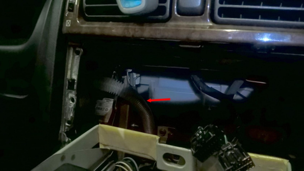

1. Pod konsolą środkową znalazłem pusty peszel, wygląda jakby szedł w kierunku grodzi. Oryginał czy samoróbka?

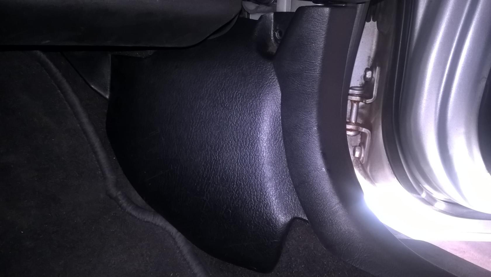

2. Mam problem z montażem plastikowego elementu przy prawej stopie pasażera. Jak łączy się z listwą progową i czym jest przymocowany do karoserii? Widać na górze otwór, który zgrywa się z otworem w listwie, ale wygląda tak jakby tylko łączył te dwa elementy razem, bez mocowania do blachy.

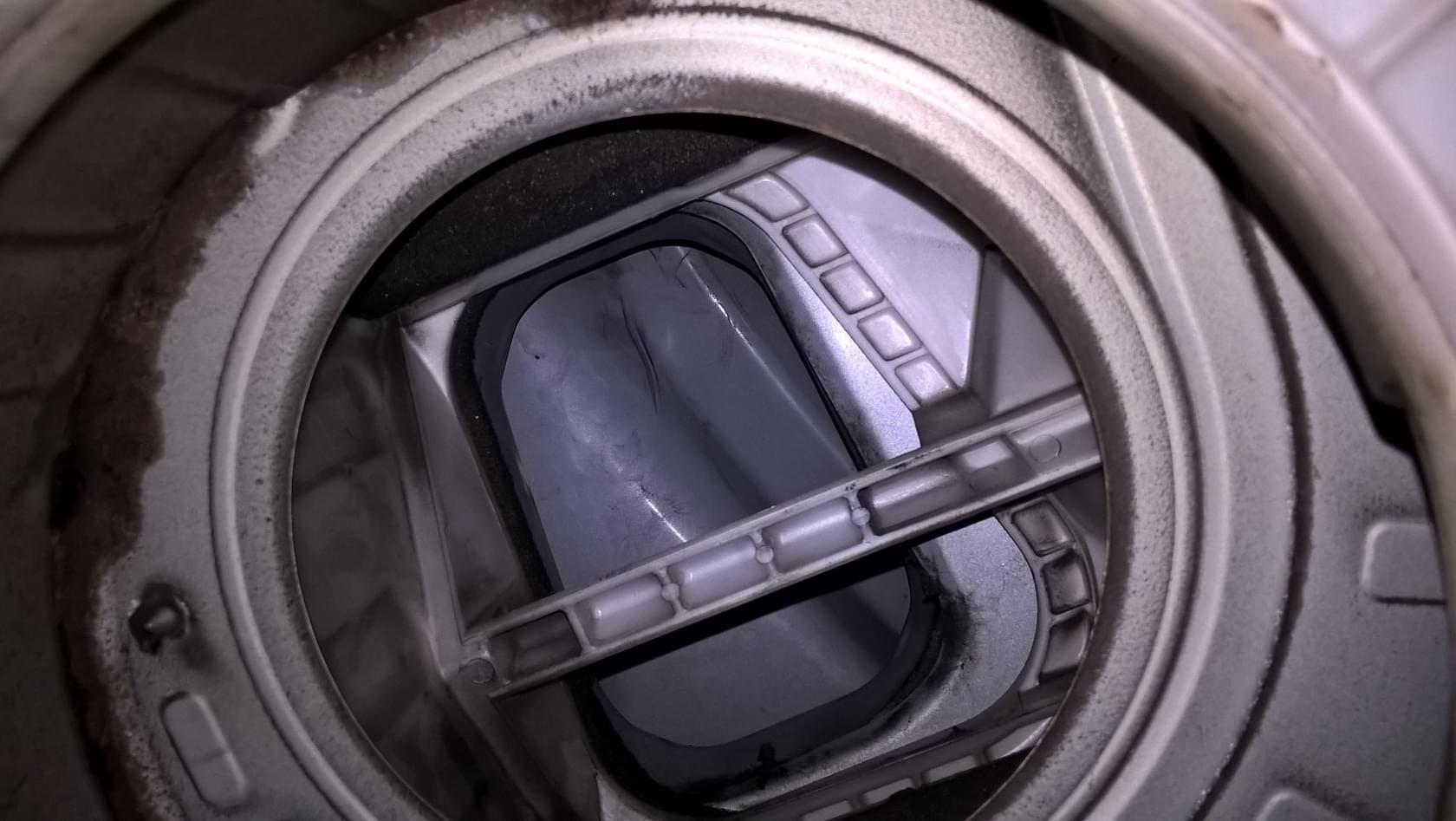

3. Wyciągałem wentylator i zaglądając w komin zauważyłem rudą na połączeniu obudowy wentylatora z kominem. Wycieku nie było w tym miejscu, więc pytanie skąd ta ruda i czy się tym martwić?

1. Ten peszel do podciśnienie do czujnika temperatury w klimatroniku.
2. Plastik montuje się jeszcze na bolec i wciskaną nakrętkę
Coś bliżej? Od strony grodzi jest otwór w tym plastiku, ale nie za bardzo mam go do czego przymocować...

Ten plastik w narożniku na dole jest razem z listwą przykręcany wkrętem do karoserii.

Pochylę się jeszcze raz, bo nic tam nie widziałem (oprócz dziury na górze, którą widać na foto).

W tej dziurze się przykręca.

Dobra, dzięki Waszym wskazówkom odkryłem amerykę - kable uziemiające przykręciłem w nie tą dziurę i przez to nie mogłem przykręcić listwy ;)
