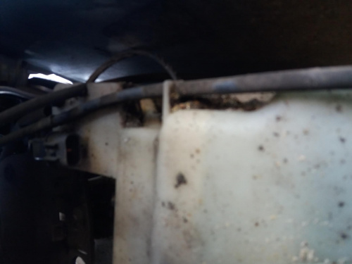

Od kilku dni pompka spryskiwaczy nie dawała znaku życia więc zgodnie z instrukcją kolegi Lukaso rozebrałem nadkole i zobaczyłem coś takiego:
Zdjęcie jest obrócone o 90 stopni czyli po lewej stronie jest góra zbiorniczka i widać wtyczkę...
Mam rozumieć, że do wtyczki powinien być przymocowany silniczek, którego teraz u mnie nie ma a wcześniej był?
Sam odpadł albo ktoś się nie bał i ...
Proszę o pomoc :D

A może to wtyczka od spryskiwaczy świateł, ciężko coś na fotce dojrzeć :? .

Jak zdejmiesz nadkole i będziesz tam zaglądał od strony koła to silniczek masz w prawym, dolnym narożniku.
Ta wtyczka na zdjęciu to prawdopodobnie do silniczka ale spryskiwaczy lamp. Słabe zdjęcie.
Znalazłem, dzięki za pomoc kolego :D
