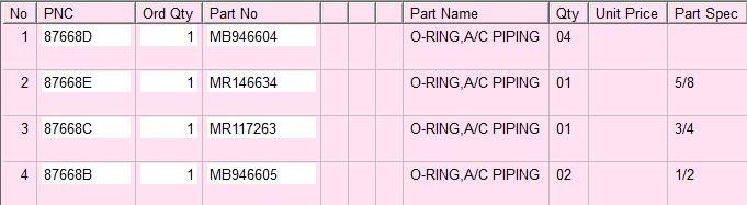

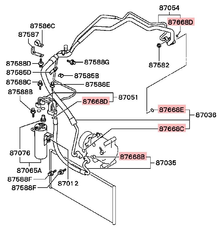

Tutaj masz wykaz oringów w klimie EA, oraz ich ilości.
Wydaje mi się, że od chłodnicy to MB946604 na schemacie nr. 87668D.
Niestety schemat jest ciężki w interpretacji :wink: .

Dzięki, też widziałem ten schemat i nie byłem pewien :D

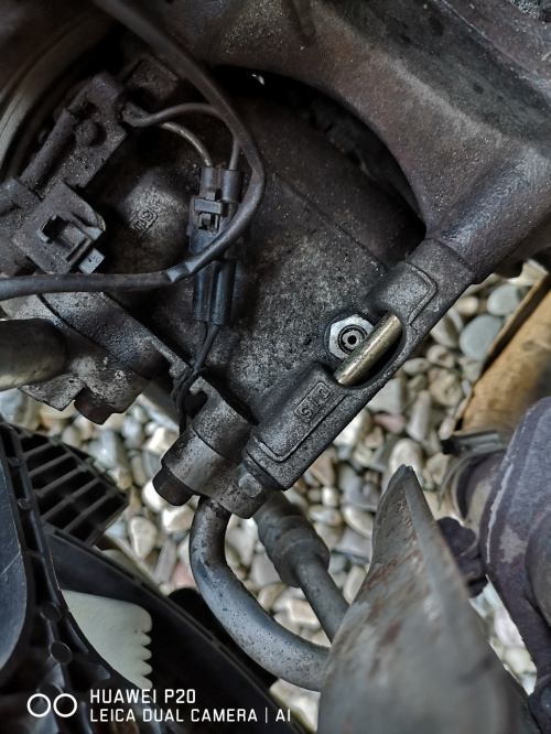

Nabilem dzisiaj czynnik i ładnie trzyma, lecz zaworkiem na sprężarce znowu pomalutku wychodzi czynnik... Spróbuję zmienić jeszcze sam zaworek jeśli to nic nie da, będę szukał drugiego kompresora
Pomógł: 656 razy
Posty: 24744
Wysłany: 13-07-2021, 07:41
Pokaż ten zaworek na sprężarce - czy to zwykły schreder jest (popularnie zwany wentylem) czy coś zupełnie innego
