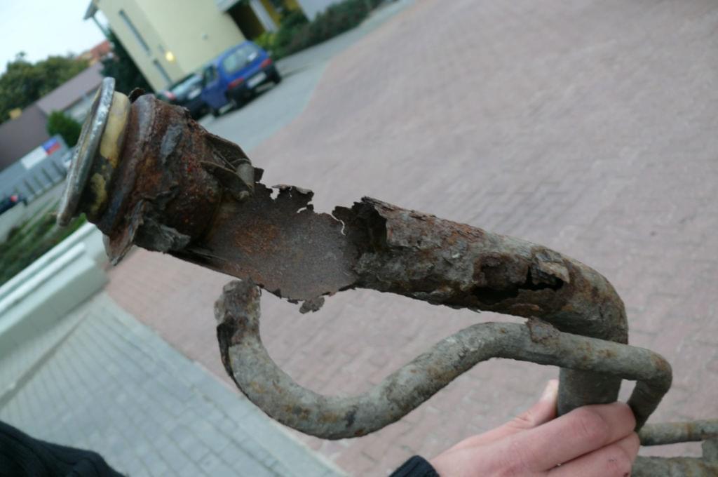

Wyrwalo mi sworzen wahacza dolnego, dalej wypielo poloske. Przy okazji wymienilem kazdy wahacz, z obydwu stron. Proste i bananki. Sworznie w gornych i oba lozyska. Tylko amortyzatory przednie zostaly bo dzialaja bez zarzutow. Odziwo tyl jest super. Nowe amorki, zerwo luzow. Plyny, klocki, opony. Ostatnio po wakacjach w Chorwacji nowa pompa paliwa, 2x filtr paliwa, czyszczenie wtryskiwaczy, rura wlewowa. Czyszczenie zbiornika. Za moim przykladem kontrolujcie stan tej rury. Jak zrobie lepsze zdjecia to wstawie w jakiej moja byla kondycji. Do zbiornika dostalo sie mnostwo piasku i wody. Czesc napraw odbywala sie w Chorwacji co bardzo odchudzilo mnie z pieniedzy.

W takim stanie byla rura wlewowa :

Ładna sztuka. Co do wlewu to w coltach też takie cuda się zdarzają :P

Ja swój wlew regularnie konserwuje.

Troche jednak go przecenilem. Przed wyjazdem duzo zainwestowalem a i tak nawalil. Dziura w tej rurze wlewowej wydaje sie spora, ale wyszlo to dopiero jak mechanik po czyszczeniu zbiornika wlewal benyzne przez lejek. Pistolet przy dystrybutorze jest na tyle dlugi, ze nie lal po stopach. W Chorwacji stracilismy mnostwo czasu, kasy i nerwow. Wyjechalismy w pt z gdyni a nad morze dojechalismy dopiero we wtorek :( razem z popma poszedl bezpiecznik rozruchu i Chorwaccy mechanicy chwytali sie za glowe, nie wiedzac co maja robic. gdyby nie assistance zaplacilbym ponad 400 euro za lawety !

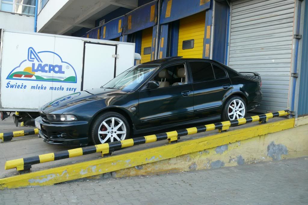

Panowie potrzebuje Waszej pomocy. Jakis czas temu zalozylem temat w dziale "Problemy techniczne",ale jezeli pozwolicie bede kontynuowal go tutaj. Link do tematu http://forum.mitsumaniaki.pl/viewtopic.php?t=82539
a w skrocie :
-zaczelo sie od szarpania na benzynie
-podczas jazdy na gazie auto zgaslo
-okazal sie spalony bezpiecznik rozruchu spowodowany spaleniem sie (doslownie) pompy
-wymieniono pompe i filtr
tak wrocilem z Chorwacji, ale auto jechalo tylko na gazie. Na benzynie nadal bylo zle.
ostatnio wyczyscilem zbiornik, wymienilem rure wlewowa i zalozylem nowy filtr paliwa. Do zbiornika leje v power racing 100 + stp. Do tego wczoraj wyciagnalem wtryskiwacze. Wszystkie wyczyscilem ile sie udalo, wydmuchalem sprezarka. Wydaje mi sie, ze mgielke puszczaly odpowiednio. Przy okazji wyczyscilem krokowy i przepustnice. Nadal nie pomoglo :/ Reset komputera robie chyba co drugi dzien z nadzieja, ze cos pomoze.
Dzisiaj np obrotomierz klocil sie z pedalem gazu. Mozna bylo wcisnac noge w podloge a oborty stawaly na 2tys, po czym dopiero po chwili wzrastaly, ale bardzo powoli. Albo co mnie najbardziej zastanawia to opadanie obrotow podczas jazdy do ok 800~900 (jalowy) i natychmiastowe wzrastanie do 1,5tysiaca (?). Kiedy sie zatrzymywalem to opadaly normalnie. Czy ktokolwiek spotkal sie z czyms podobnym ? Czy kupic kolejna pompe i filtr ? na gazie jedzie jak torpeda. Odnosze wrazenie, ze lepiej niz po zakupie, ale pewnie to sobie ubzduralem.
pomoze ktos :) ?
