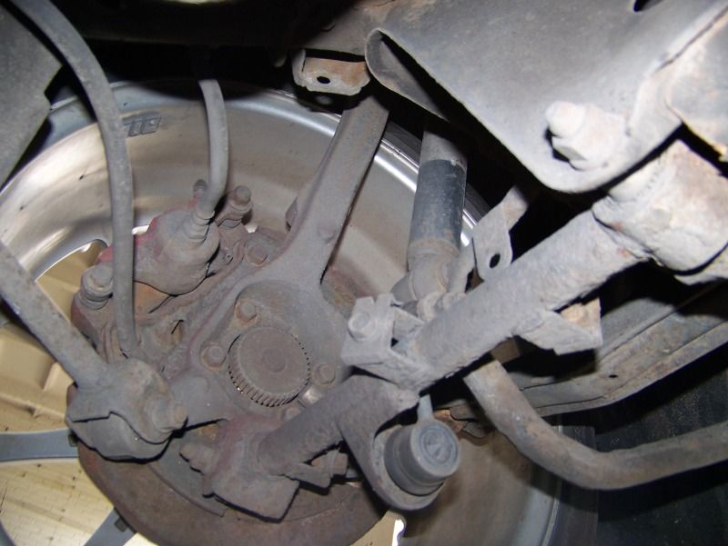

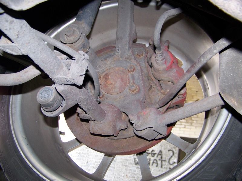

Przed zakupem właściciel poinformował mnie że nie działa abs i tlc ponieważ coś jest z zębatką absu. Wlazłem pod auto i na tylnych kołach z jednej strony zębatka jest, z drugiej brak:
Strona lewa
Strona prawa
W bagażniku dostałem również piastę ale też nie ma zębatki. Czy zębatkę można dokupić osobno i nałożyć na piastę? Czy z lewej strony ta zaślepka jest oryginalna czy to jakiś wymysł mechanika??

Coś masz przekombinowane, W większości tych aut przeważnie jest pokrywa tak jak na pierwszym zdjęciu, pod nią znajduje się piasta z zębatka ABS no i czujnik ABS zabudowany w zwrotnicy
Tak szczerze powiedziawszy to u Ciebie same zwrotnice są różne

w mojej ocenie ta zębatka z 1 zdjęcia nie powinna wystawać
a odnośnie przełożenia, to odpowiedź: tak, można zdjąć zębatkę i założyć - tylko najlepiej to zrobić na prasie

Krzyzak, no nie powinna, ale porównaj sobie same zwrotnice, prawda, że sa różne :?:

Są różne, widać od razu. Moze ta z prawej strony jest założona od VR-4, bo nie spotkałem się z różnymi tylnymi zwrotnicami. Wszystkie były takie same, czy to sedan czy kombi i niezależnie od silnika. Nie widziałem tylko takiej od VR-4, ale patrząc na nią można wywnioskować, że jest przygotowana pod przegub napędowy...

kurcze - chyba symbolicznie się różnią... bardziej mi się piasta nie podoba...

Ale z drugiej strony może być pod osłoną. Wymrugaj błędy ABS bo nie wiem czy problem nie jest z tą widoczną. Czujnik jakby nie był w tej samej płaszczyźnie. Możliwe, że auto dostało strzał i ktoś wymieniał zwrotnicę. Bo nie widzę innego powodu wymiany samej zwrotnicy...

Dokładnie. Tam gdzie nie widać zębatki masz zwrotnicę od EA. Zębatka jest pod osłoną, a czujnik wkręcany w zwrotnicę.
Z drugiej strony czujnik ma inne odsadzenie przez co nie czyta z zębatki. Musisz wymienić te zwrotnicę. Piasta wydaje się być ok. Jak wymrugasz błędy to będzie wiadomo na 100%.

wg mnie na 100% jest problem z tą widoczną :)
zębatka jest kompletnie nie w tym miejscu, co trzeba :)

A gdzie powinna być?
Pomógł: 656 razy
Posty: 24724
Wysłany: 27-08-2012, 15:54
w środku, pod ześlepką, jak na pierwszym zdjęciu

Będę musiał zdjąć koła i zobaczyć co tam jest dokładnie bo już sam nie wiem ;)
