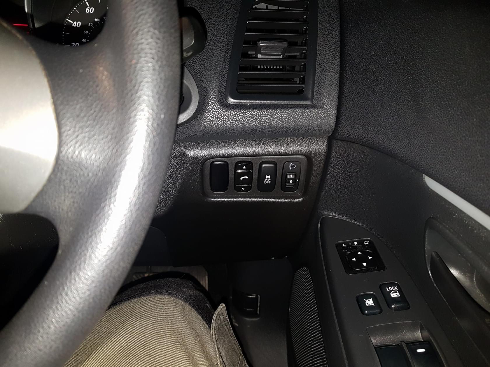

Czy jezeli nie mam zadnych przyciskow na kierownicy to nie mam bluetoth hands free?
Moj amx ma trzy przyciski (jakby do telefonu) z prawej strony kierownicy... To znaczy w polsce to by bylo po lewej stronie...
probowalem je przyciskac (po sparowaniu mojego samsunga z menu telefonu - nie auta) i moge na przyklad wybierac i puszczac tym muzyke z telefonu, ale nic nie slychac niestety w glosnikach samochodu - nie wiem czy cos jest zepsute czy gdzies wyciszone??? Jakies pomysły?

Lewa to lewa czy w UK czy w pozostałej europie. Do BT są trzy przyciski po lewej stronie, poniżej lewego ramienia kierownicy. Dwie słuchawki i taki ryjek
zdjęcie kolegi mazin
Czy telefon masz sparowany z samochodem?, w niektórych radyjkach nie ma BT audio.
Telefon musisz sparować z samochodem, a wg. tego co napisałes nie masz połączenia z samochodem.

Slabo przeczytales - mowilem ze nie mam ZADNYCH przyciskow na kierownicy (no chyba ze zaliczasz klakson) moje przyciski sa na desce rozdzielczej miedzy kierownica a drzwiami (niektore auta maja w tym miejscu przelacznik swiatel - na przyklad opel) te przyciski to strzalka w gore i w dol oraz sluchawka. Telefon jest sparowany z autem bo jak ktos dzwoni to odbieram na tej sluchawce i moj glos slychac po drugiej stronie bez problemu, tylko ja niestety nie slysze rozmowcy... Nie wiem czy to problem z kompatybilnoscia telefonu z autem czy gdzies jest wcisniety przycisk "mute" czy cos jest poprostu zepsute (moj tel to samsung s7 edge)... Dodam jeszcze ze zadna pani do mnie nie mowi - nie wiem czy w tym modelu zaniechali tego patentu, czy poprzedni wlasciciel pania wyciszyl czy moze kable sie gdzies rozlaczyly...

rastafara napisał/a:
raczej ty słabo pisałeś. Dlatego dopytywałem i wrzuciłem fotkę.
Nie masz BT jeżeli o to ci chodziło.
Najlepiej jakbyś wrzucił fotkę wtedy jakoś byśmy się dogadali. Bo tak to wróżenie z fusów.

Niestety nie potrafię wkleic zjecia. nie jestem mistrzem klawiatury...
mam adres
https://www.fotosik.pl/zdjecie/e0ff163966c80350

@rastafara masz rozwiązanie inne niż w naszych ASX-ach, więc tu za wiele Ci nie pomożemy - ja pierwszy raz widzę taki układ przełączników - pogadaj z naszym guru @tokyo może on spotkał się z takim rozwiązaniem.
