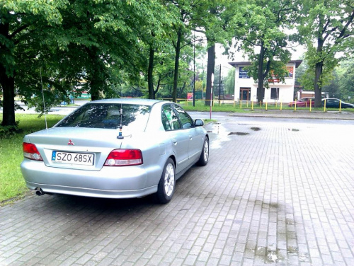

Witam.chcialem przedstawic moj nowy samochodzi,ktory zakopilem 2 miesiace temu
Marka: Mitsubishi
Model: Galant VI
Wersja: Elegance
Pojemność: 2.4 GDI
Moc: 150 KM
Rok produkcji: 1999r
Przebieg: 175000 km
Wyposażenie:
- 4 x AIR BAG,
- 4 x elektryczne szyby,
- podgrzewane i elektryczne regulowane fotele
- elektryczne lusterka,
- czarna skórzana tapicerka
- drewniane dodatki na tapicerce,
- klimatyzacja,
- komputer pokładowy,
- sportowe springi niestety nie wiem ile obnizaja
- aluminiowe felg R16
Fotki na szybko
Plany w najblizszym czasie
- reperaturki tylnich blotnikow + malowanie
- cos stuka w przednim zawieszeniu
- obniżyć jeszcze bardziej przód
- jezeli nie znajde przyczyny ze samochod nie ma mocy przy wyzszych obrotach to SWAP na V6 |
