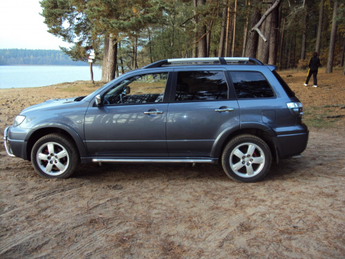

Część z Was pewnie widziała, że już od jakiegoś czasu szukałem Outka Turbo.
No i tak szukałem, szukałem i nic w ogłoszeniach rewelacyjnego nie było, poza tym było trzeba Volvo sprzedać, a chętnych nie było.
Jakieś dwa tygodnie dostałem wiadomość na forum od kolegi desti, że w sumie ma już Outka całkiem długo (7 lat) i mógłby mi go sprzedać.
Szybka decyzja - jedziemy oglądać :)
Turbiak okazał się bardzo zadbanym autem z pełną historią. Drobne mankamenty to rudzielec na nadkolach pod plastikami i na tylnej klapie - do ogarnięcia na wiosnę.
Decyzja zapadła - biorę! ...ale musisz poczekać bo Volvo :doubt:
Jakie było moje zdziwienie, gdy jeszcze tego samego dnia pod wieczór przyjechało małżeństwo oglądać Volvo. Auto im się bardzo spodobało i już w zeszłą środę odjechało razem z nimi.
Taaaka radość :mrgreen:
Wczoraj wizyta w Chojnicach no i Outek jest już w moich rękach!
Kilka faktów:
- 192 tys km przebiegu
- auto kupione w Czechach - przede mną 2 właścicieli
- przy około 100 tys km silnik został zakuty (prawdopodobnie Czech miał aspiracje na duże moce)
- lakierowane tylne drzwi (rysa), zderzak i jakaś tam dokładka plastikowa.
- środek jak nowy!
- sprzęgło od Evo 8 z lekkim zamachem
Wczoraj przejechałem jakieś 80km, spalanie z kompa 11,5l/100km - tragedii nie ma, ale za jakiś czas Misiek trafi i tak do gazownika (tu liczę na Waszą pomoc).
Mam też dwie kwestie do wyjaśnienia. Wskaźnik temperatury - czy jego normalna pozycja to trochę poniżej połowy?
Druga rzecz to olej: zalany jest Castrol 0w30, nie mam zaufania do Castrola do tego wydaje się jakoś bardzo rzadki :roll:
Poza tym wczoraj po przyciśnięciu na 3 pierwszych biegach i zatrzymaniu się mrugnęła mi 3 razy lampka oleju :roll:
Sprawdzałem poziom to był trochę poniżej połowy...Podpowiedzcie coś.
Z kronikarskiego obowiązku muszę odnotować, że Outek dostał:
- nowe zimówki Imperial Snowdragon 3 215/55/17
- nowe gumowe dywaniki
- nowe żarówki H1 Tungsram Bluish
Na początek to tyle :twisted:
