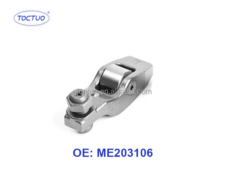

Czy w PIV 3.2 luzy zaworowe są regulowane czy jest hydraulika? Znalazłem sprzeczne informacje w sieci i u mechanika. Jeśli regulowane to ktoś wie jakiego typu?
Pomógł: 829 razy
Posty: 21249
Wysłany: 29-10-2021, 15:59
Powinny być regulowane na śrubkę.
Standard value (cold engine):
Intake valve: 0.10 mm
Exhaust valve: 0.15 mm

Na śrubę tak jak kolega wyżej napisał ;) .

A jaki to typ? To jest ta płytkowa ?

Masz zdjęcie, dwa komentarze że śruba i dalej pytasz o płytki..?
Jeśli rozrząd jest na wymiennych płytkach, to nie ma śruby regulacyjnej. Jeśli jest śruba, to nie ma płytek.
