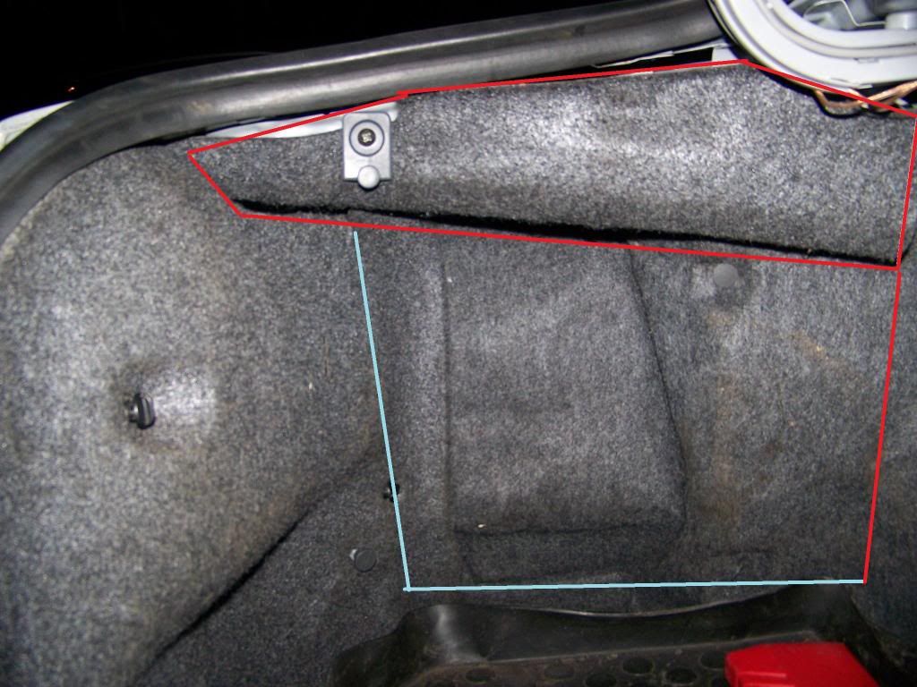

1. Zdjąć górną zasłaniającą sprężynę klapy tapicerkę z bagażnika (zaznaczoną na czerwono) i odchylić boczną (niebieską).

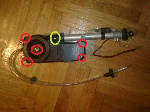

6. odkręcamy plastikową obudowę (kolory czerwone -> 4 śruby po bokach + jedna w osi kołowrotka) i zdejmujemy kołowrotek na który jest nawinięta zębatka antenki

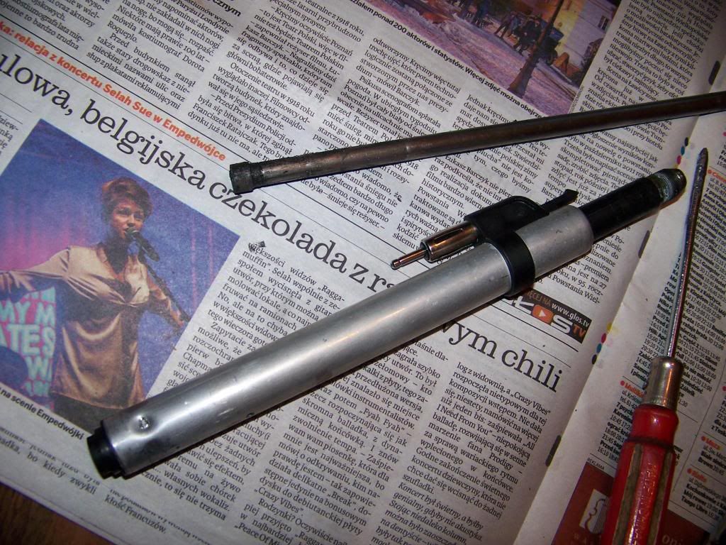

7. odkręcamy aluminiową rurkę z teleskopem antenki (śrubka w zielonym kółku na zdjęciu wyżej) i mamy takie oto coś:
przed wyjęciem warto jest zrobić kreskę na rurce żeby było wiadomo jak głęboko ją później wepchnąć żeby śrubka mocująca ją pasowała w swoje miejsce
8. Stary teleskop wysuwa się dołem rurki (jeśli nie ma kapelusika)

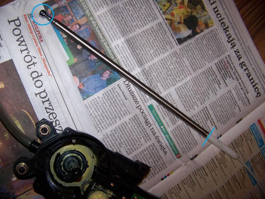

9. Antena od daewoo ma nieco większy kapelusik na górze (w niebieskim kółku) przez co nie przejdzie przez rurkę. Aby się zmieściła trzeba zeszlifować kapelusik dosłownie o grubość lakieru - wtedy wejdzie. Trzeba również uciąć na "zero" biały plastik który jest na dole antenki (do miejsca niebieskiej kreski). Inaczej antenka będzie wystawała sporo ponad błotnik. Ja dociąłem też pasek z zębatką na taką długość jak miał oryginał (-10cm) ale nie wiem czy to było potrzebne.
Gdy tak przerobimy antenkę można ją na siłę włożyć w aluminiową rurkę.

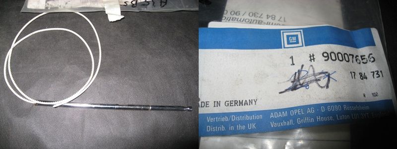

robertdg napisał/a:
wawer82 napisał/a:
Opakowanie z numerem:
[IMG=http://img809.imageshack.us/img809/7421/img3159w.jpg][/IMG]
No przeciez pisze jak byk na spodzie, że to do Galanta :P
NP 1465
POLE-AUTO ANTENA
NEXI 1 EA
Od Nexii
