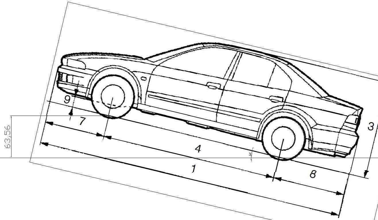

Sedan ma tylny zwis ok 14stopni i przód można podnieść o ok 63,5cm w górę żeby tył nie zahaczył ;)

tresorex, liczysz po oponach, a jakbyś policzył po zderzaku i wziąl poprawkę na to, że silnik musi się wysmyknąc pod bleką od chłodnic, dodatkowo uwzględnił fakt, że przy podniesieniu przodu tył tez lekko się uniesie, zostaje jeszcze kwestia wysokości zawioeszenia która tak naprawdę jest decydującym aspektem

Chciałem tylko pokazać że można podnieść auto na całkiem sporą wysokość aby nie haczyło tyłem 8)
