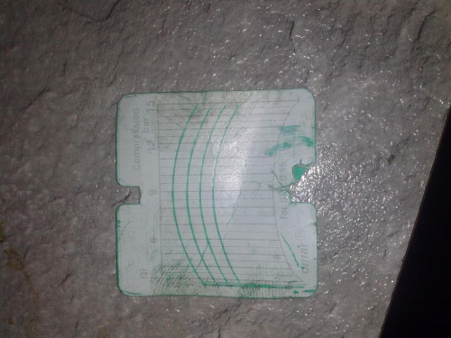

takie jest cisnienie w cylindrach niedawno mierzone

Wysłany: 15-11-2014, 12:21
no to kompresja bardzo ładna :)
