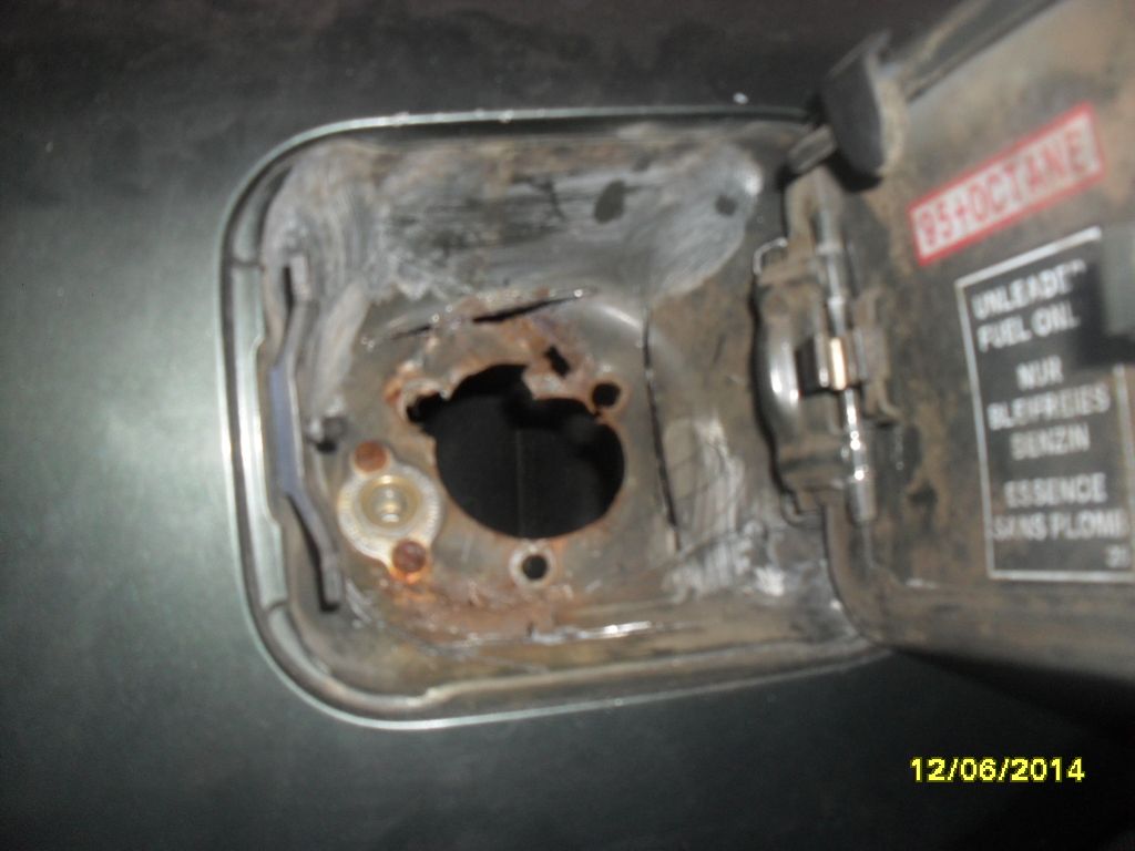

jeszcze mi się przypomniało ruda po otwarciu klapki od wlewu paliwa tam też się pojawia
też sprawdź |

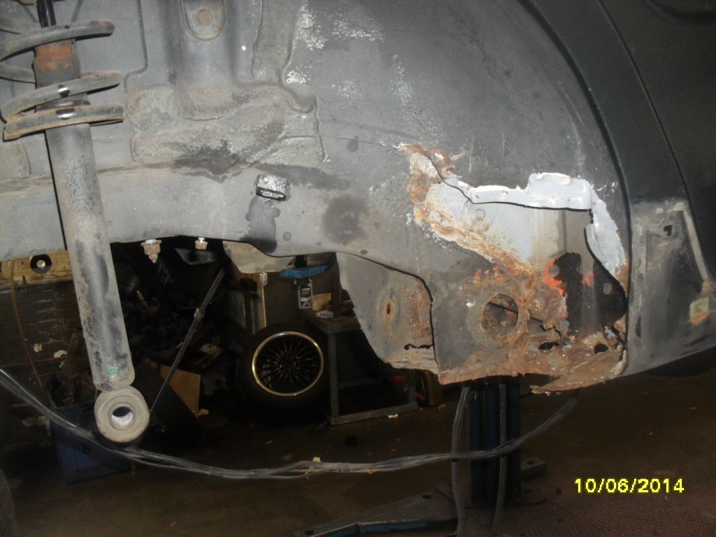

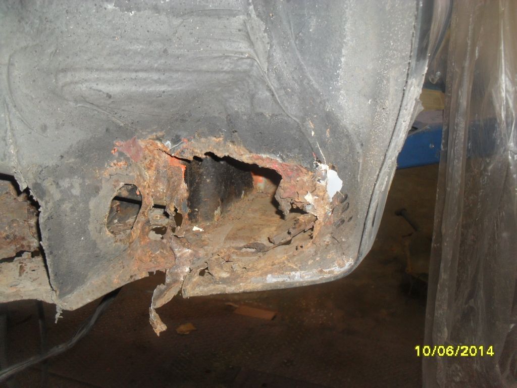

Do punktu 5 dorzuciłbym podłużnice. U mnie w galu po zdjęciu błotnika po przecierce oczom ukazał się korozyjny kolor. Pisze o tym ponieważ z mojego punktu widzenia to ważne czy w razie wypadku blacha przeniesie część siły czy od razu złoży się jak scyzoryk. |
