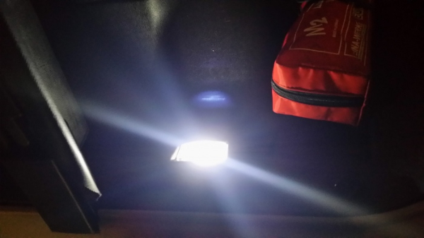

Ja postanowiłem wymienić rurke 41mm w bagażniku na Leda rurkowego 2W. O wiele więcej światła jak na standardowych. Do bagażnika wchodzi 1szt 41mm. A kupowałem z tej aukcji http://www.aliexpress.com...1840496351.html
Informacyjnie w kabinie i w lampkach do czytania są także rurkowe 41mm
