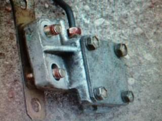

Powiedz mi czy to jest ta część co widać tutaj na fotce? Chodzi o tą mniejszą część bo ta większa to wiadomo że wsyprzęglik

Tak
Każdy, kto dorabia przewody hamulcowe zrobi Ci obejście tego dampera za parę groszy.. używka to loteria, a jak nie będzie OK bez niego (lekkie drżenie pedału może siępojawić), to na spokojnie zamówisz w ASO

wlasnie dostałem zdjecie od mechanika i to moje wyglada tak:
to ze zdjecia wyzej to chyba juz jakiegos rodzaju obejscie jest...jutro zadzwonie do aso i japan parts - zobaczymy co za ceny zaproponuja :shock:
