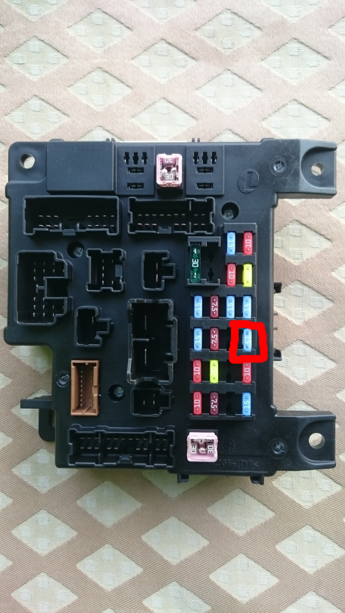

Witam,
mam mały problem z zapalniczką w samochodzie. Jestem teraz na wyjeździe i nie mam dostępu do instrukcji, ale ułamała mi się zaślepka i podejrzewam że zrobiła zwarcie. Chciałbym wymienić bezpiecznik na próbę, ale nie mam pojęcia który.
Miałby ktoś może dostęp do instrukcji Mitsubishi Sportback 1.8 z 2009 i mógłby podpowiedzieć? Znalazłem angielską wersję instrukcji, ale niespecjalnie dużo mi ona powiedziała. Z resztą mechanik ze mnie marny, nawet nie niedzielny :D . Także i taka naprawa to będzie wyzwanie.
Pozdrawiam!

Bezpiecznik odpowiedzialny za zapalniczkę znajduje się we wnętrzu pojazdu (po lewej stronie pod kierownicą). Jest to bezpiecznik 15A - Niebieski (patrz na foto - zaznaczone kolorem czerwonym). :wink:
Powodzenia. :D
