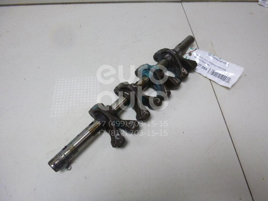

Wałek rozrządu nie, tylko wałki z dźwigienkami zaworowymi dolotowymi i wydechowymi.
Tak to się chyba nazywa :? .

Witam.Przy odkrecaniu walka z dzwigenkami musze na cos uwazac? Nie wypadna popychacze? :oops:
Pomógł: 826 razy
Posty: 21198
Wysłany: 07-12-2017, 20:07
tom.f napisał/a:
Teoretycznie mogą wypaść.
