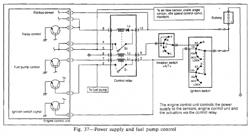

mouseman napisał/a:
jakim cudem przepuszcza prąd do silniczka ?
przekaźnik główny, obok ECU, nie rozłączył chyba sterowania ECU (ma 2 obwody, sprawdzenie pięknie rozpisane w manualu)

mouseman napisał/a:
Jakie jeszcze obiawy mogłyby być uszkodzonego owego przekaźnika ?
silnik nie gaśnie po wyjęciu kluczyka :)
Nie kupisz nowego w zwykłym sklepie - tylko oryginał. Chociaż nie jest to skomplikowana konstrukcja - ot 2 przekaźniki w tym jeden z diodą a drugi z podwójną cewką, dokładnie jak na schemacie
rozbierałem niedawno jeden, poszukaj w necie Mitsubishi control relay check - będzie rozpisane gdzie podłączyć + i - i gdzie sprawdzać, miernik z marketu wystarczy

Ok dobrałem się do przekaźnika E8T06771 który był pod radiem. Z chęcią bym go podmienił w celu weryfikacji czy to on jest winowajcą.
Zauważyłem że jak wyciągnę bezpiecznik ECU, pobór prądu na postoju spada do optymalnego poboru. Z bezpiecznikiem akumulator rozładowuje się po 24h
[ Dodano: 29-05-2017, 23:03 ]
Dzięki serwisowi Mitsumniaków udało się rozwiązać problem - winny był komputer ECU
