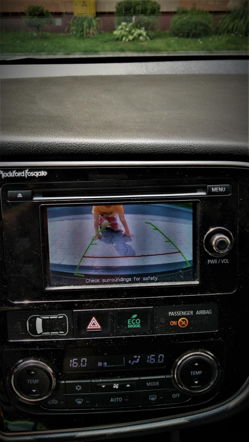

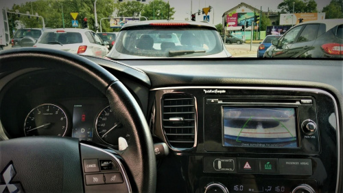

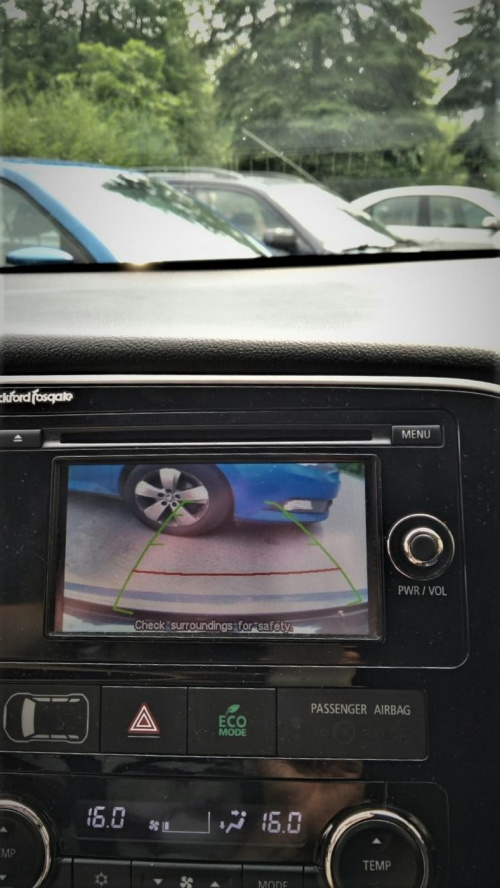

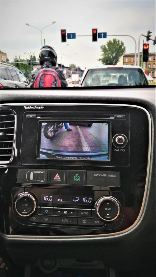

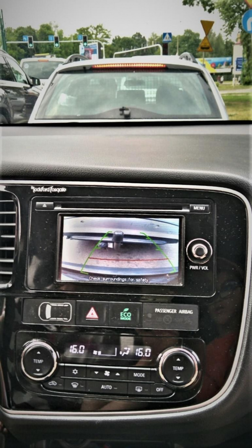

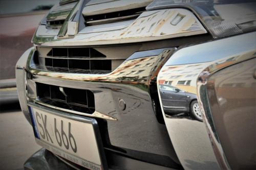

Tokyo sprawnie doposażył mojego Outlandera w przednią kamerę. Kamera współpracuje z czujnikami i kamerą cofania oczywiście, z tym, że priorytet ma ta najazdowa. Tokyo tak poustawiał, że wszystko przełącza się intuicyjnie i świetnie spełnia oczekiwania. Poniżej dokumentacja foto z testów, trochę musiałem podjeżdżać na tył innym kierowcom na skrzyżowaniach, ale to tylko w celach badawczych.
Oglądajcie i pytajcie

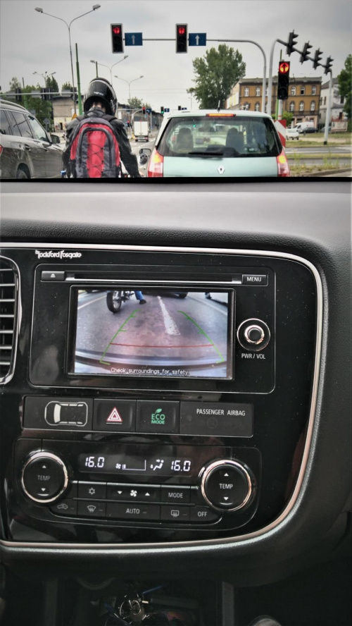

To zdjęcie może zadziałać na wyobraźnie. Bawiące się w chowanego na parkingu dzieci. Schowane tak, że nie widać ich przez przednią szybę

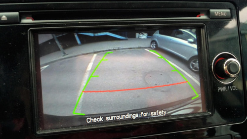

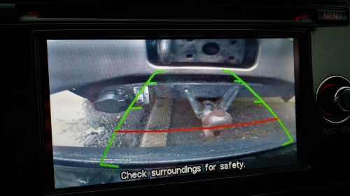

Tutaj jeszcze dla porównania widok i obraz z kamery cofania:

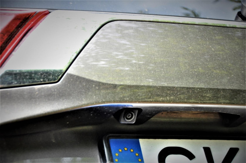

Pogoda nie rozpieszcza, były obawy o zabrudzenia przedniej kamery, a tu całkiem miła niespodzianka. Dużo bardziej brudzi się obiektyw z tyłu. To tylna kamera własnie, wymaga co jakiś czas interwencji w postaci przetarcia paluchem, przedniej jeszcze nie dotykałem.

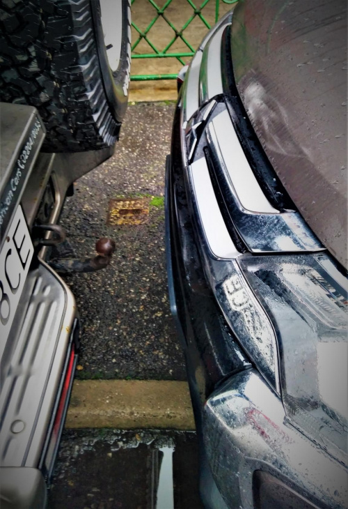

Kilka osób pytało mnie o proporcje odległości. Wklejam dwa zdjęcia poglądowe:
Praktycznie można dojechać na styk. |
