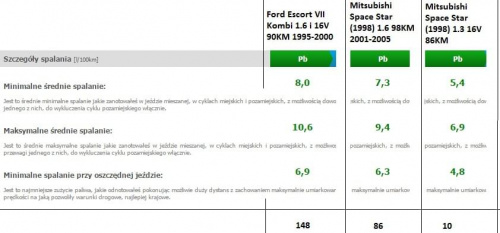

na sam koniec spalanie- temat rzeka:
zrzut oczywiście z "autocentrum.pl"
Liczba opinii dość spora więc zakładam że prawdziwa - choć kolegę @pablo eldiablo BARDZO proszę o szczegóły w stylu jak w tabeli z autocentrum - naprawdę jestem ciekaw jakie wyniki miała ta sama osoba na 2 różnych silnikach.
W przypadku escorta w mieście potrafię mieć więcej jak w tabeli (do 11.0 l/100) ale w trasie rekord to ~6.2 l/100 i to z prędkościami do 130km/h na dość długich odcinkach.
Wybierając MSS 1.3 liczyłem głownie na mniejsze spalanie i to właśnie w mieście bo tych km było i będzie najwięcej. Jeśli mam brać 1.6 z minimalnie mniejszym spalaniem to są jeszcze inne typy niż MSS ale mają wady (w moich oczach) których MSS nie ma :)

Spalanie ( 1.6 4g18) na trasie przy 90km/h 5,5l, przy 100km/h 7L. bez klimy przy temp +15 +25. Ponizej 10stopni +0,5L wiecej
W miescie w lato nawet w korkach max 7,5L czy krótkie odcinki
W miescie w zime 8.5L. 9l moze raz widziałem. 10l to miałem jak mi sonda padła
1.3 miał kolega. Nie był dobrze zabezpieczony przed korozja, to wersja sprzed liftu. Spalanie jak z nim jezdziłem to 1l mniej.
