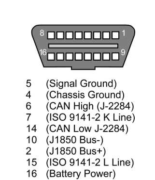

Od ktorej strony zaczyna sie liczyc piny - od lewej czy od prawej? Wedlug tego obrazka - http://static.elektroda.pl/attach/obd_1254.jpg piny numerowane sa od prawej strony. Mam gniazdo pod kierownica z prawej strony.
Pomógł: 828 razy
Posty: 21234
Wysłany: 03-09-2017, 10:59
http://forum.mitsumaniaki...c.php?p=1343892
