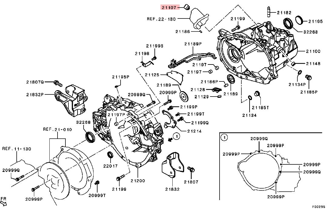

Jakaś zaślepka odpowietrzenia skrzyni biegów .
Tylko dodam, że jest ważne aby zamocować ją w takim położeniu jak na fotce.

| Bizi78 napisał/a: | Jakaś zaślepka odpowietrzenia skrzyni biegów .
Obrazek
Obrazek
Obrazek |
WIELKIE DZIĘKI.
Zobaczę czy sam to ogarnę/dostanę się tam. Z drugiej strony dobrze, że zostawiła na widoku ten element a nie zabrała ze sobą.
Trochę przejechałem kilometrów bez tej zaślepki, czy to mogło skrzyni zaszkodzić? |

Nie, załóż i korzystaj z auta |

Cześć, gumka założona, od razu czuje się bezpieczniejszy ale ale okazuje się, że trzeba być czujnym. Przy wkładaniu zaślepki odpowietrznika, zauważyłem, że obgryzła jeszcze końcówkę tej gumowej osłonki harmonijkowej, która znajduje się obok.
Wysłałem maila do sklepu zajmującego się japończykami, powinni wiedzieć co to ... ale może ktoś z Was podpowie, i gdzieś w necie namierzę. |
