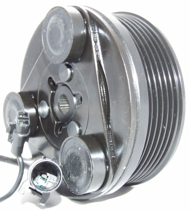

Już najprawdopodobniej wiem jaka jest przyczyną tego hałasu. Okazało się że na sprzęgle od klimy nie mam jednej gumki okrągłej o takiej:
I jest luz i dlatego jest taki hałas.
Da radę takie coś dokupić czy lepiej całe drugie koło?

Skoro hałasuje jak klima nie jest włączona to najpewniej skończyło się łożysko, do tego pasek wygląda już na zmęczony życiem. Zdejmij pasek i zakręć kołem pasowym klimatyzacji. Zobacz też czy te gumki co zostały nie są przypalone (takie sparciałe).
Kiedyś też zgubiłem jedną gumkę a reszta była sparciała. Okazało się, że poszło łożysko i od temperatury tarcia gumki sparciały, pasek wyglądał podobnie do twojego a nawet żywica z elektromagnesu się skruszyła.
Jak tak masz to kupuj cały komplet https://tinyurl.com/yzdfd6vk
Jak problem jest tylko z tarczką to https://tinyurl.com/yzkzea5v

W moim przypadku chyba będzie tylko sama tarczka. Ogólnie to klima chodzi, jak się włączy to ten hałas znika, nic się nie dzieje z nią oprócz tego hałasu.
Trudna jest wymiana tej tarczki?
Pomógł: 656 razy
Posty: 24741
Wysłany: 17-03-2021, 07:54
jedna śrubka na klucz 12mm (jeśli dobrze pamiętam) ją trzyma
u mnie też gumki wypadły, ale dwie i dopiero wtedy było słychać chrobotanie
włączenie klimy przyciąga sprzęgło i dlatego hałas ustaje

Przy wymianie jakieś przerwy trzeba ustawiać czy po prostu wystarczy odkręcić, wyciągnąć, włożyć i dokręcić?
Faza
Auto: EA5W Avance 2001 TipTronic
Pomógł: 10 razy
Dołączył: 01 Sie 2008
Posty: 330
Skąd: Szczecin/Wrocław/Gdańsk
Wysłany: 17-03-2021, 13:50
Szczelina między kołem pasowym klimatyzacji a tarczą ma wynosić od 0,40mm do 0,65mm.
Reguluje się to podkładkami dystansującymi (jedna powinna być już na miejscu). Ja sobie dorobiłem poprzez zeszlifowanie zwykłej podkładki do wymaganego wymiaru.
