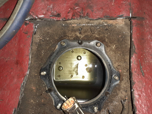

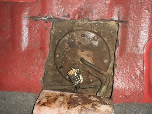

Wyciąłem blachę pod siedzeniem, żeby dostać się do pompy ale niestety żeby rozłączyć przewody trzeba by to zrobić od spodu albo je uciąć.

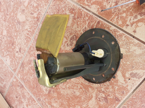

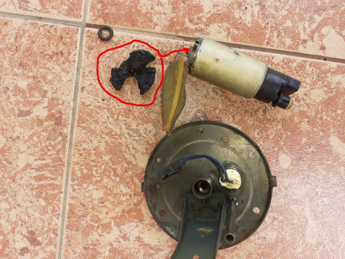

Naprawione, problem tkwił w pompce paliwa. Sama pompka była sprawna jednak uszkodziło się jej mocowanie a właściwie podkładka (zaznaczona na zdjęciu) po prostu się rozpuściła i stąd najwyraźniej powstała nieszczelność i brak ciśnienia.
Podkładkę wyrzuciłem i tym samym musiałem skrócić mocowanie o jej grubość.
Bak był czysty jak widać na zdjęciu, siatka filtrująca uległa zniszczeniu. Przypadkowo na złomie znalazłem podobną i ją zamieniłem.
