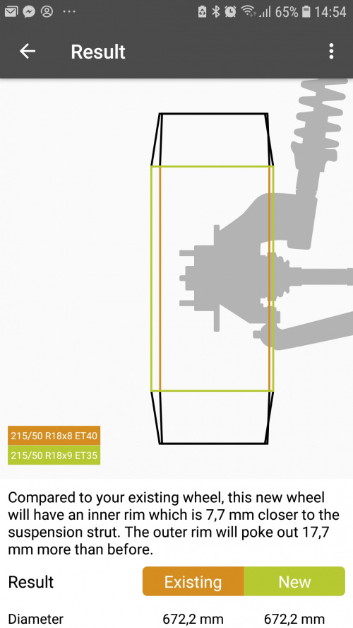

Pomarańczowe to to co mam teraz założone, zielone to co chcesz Ty.pytanie jaka opona? Biorąc po uwagę że założysz dystanse 20mm i zachowasz oryginalną średnicę koła nie ma opcji żeby tarło. Bez dystansów trzeba by przymierzyć. U mnie nawet bez dystansów nic nie tarło. |
