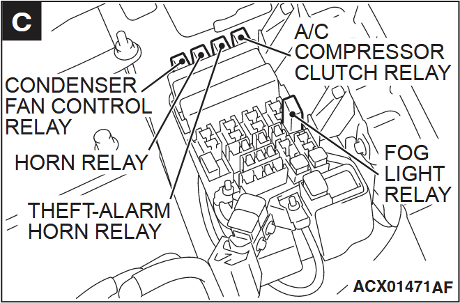

Co do szczelności, to jak ją sprawdzałeś, podpinałeś pod stację klimatyzacji?
Wycieku gołym okiem nie zauważysz bo czynnik w klimie to gaz.
Jeśli kiedyś był dodany kontrast do czynnika to możesz poszukać wycieku za pomocą lampy UV i okularów.
Po włączeniu klimy słychać cyknięcie przekaźnika pod maską?
Jeśli nie słychać to sprawdź czy go w ogóle masz.
Ogólnie za brak działania odpowiada:
- niski poziom lub brak czynnika
- bezpiecznik
- przekaźnik
- sprzęgło klimy, zbyt duża szczelina
- itp.
Najlepiej podjechać na warsztat serwisujący klimę niech posprawdzają wszystko.
Oczywiście nie mam na myśli fachofców od napełniania :wink: .

bardzo wielkie dzięki ! Sprwdzę
masz rację, szczelność gołym okiem .. raczej nie , a tak szukam
bezp. sprawdzę tzn. relais. dam znać
ale tego CYKnięcia nie ma
