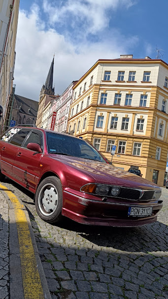

Z przyjemności wycieczkowych, „chrupek” odwiedził ciekawe miasto (miejsce parkingowe bardzo urokliwe). ;)
