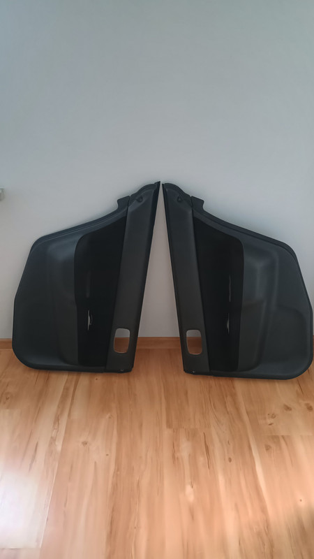

Boczki sobie okleilem czarnym welurem, stary materiał już zaczynał się odklejać.

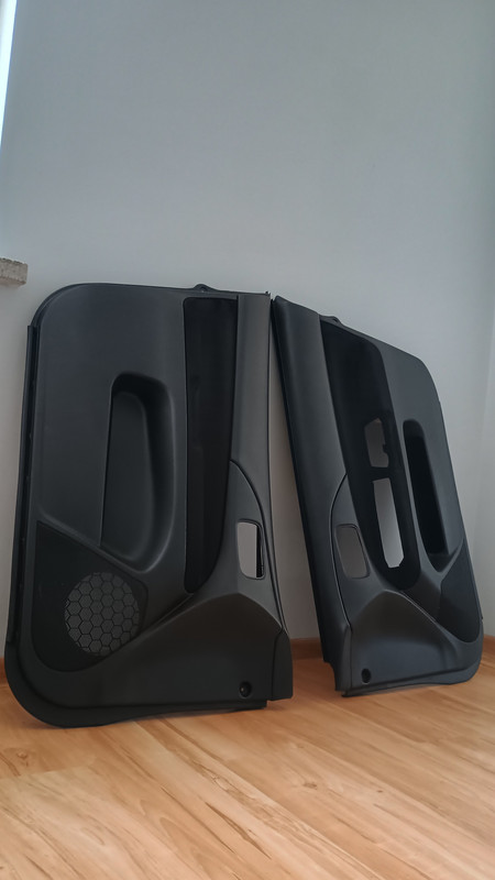

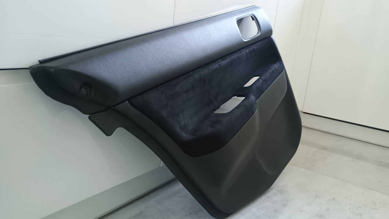

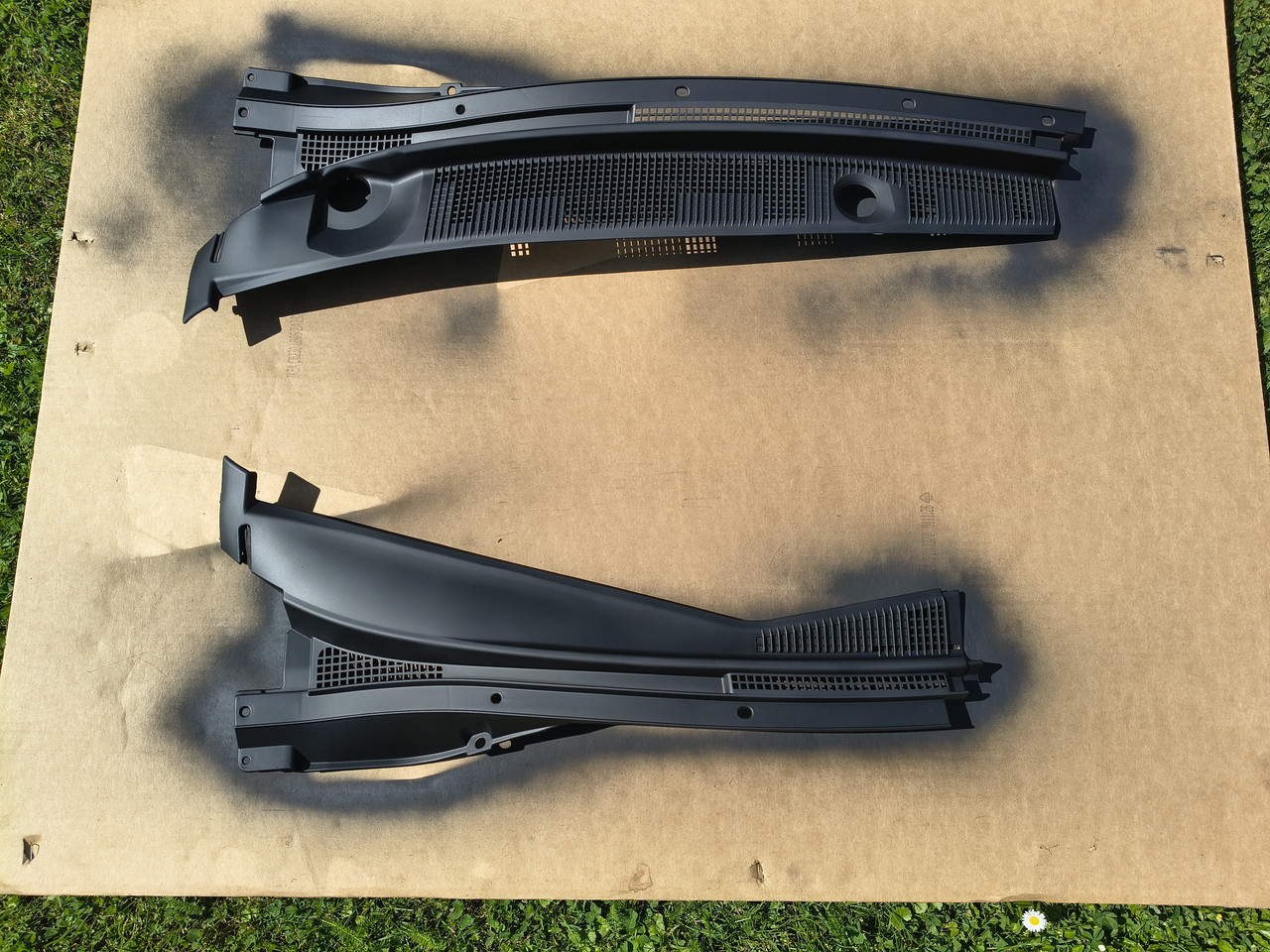

Został mi jeszcze materiał z boczków to okleiłem sobie podłokietnik, pomalowałem panele od szyb na czarno szare słabo pasowały oczywiście tylne też pomalowane.

:wink: Fajnie Ci te boczki wyszły, a podłokietnik ciężko było okleić, żeby ci się nie pomarszczył materiał?

Trochę zabawy było z boczkami ale udało się, na podłokietniku kilka zmarszczek się zrobiło w tylnej części akurat między fotelami mało widoczne.

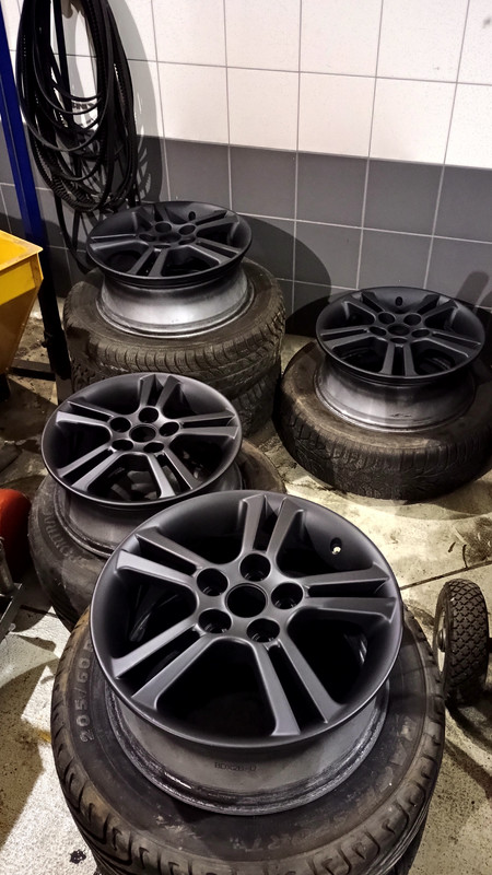

Komplet zimówek wpadł Kumho Wintercraft, pomalowałem felgi zimowe w czarny mat i wymienione zostały tulejki linek zmiany biegów

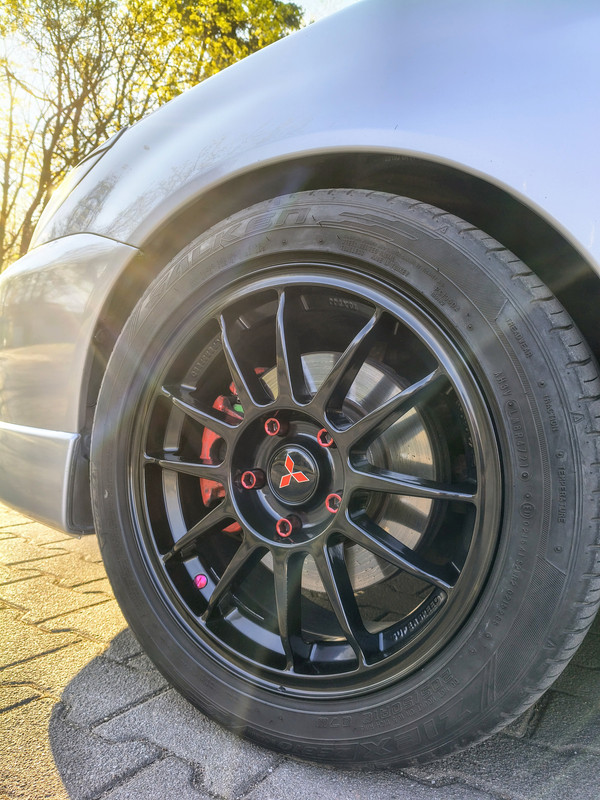

Felgi HRS Superspeed 16" waga jednej sztuki to 6,6kg
Nowe czerwone nakrętki do kół i ukryte wentyle Japan Racing

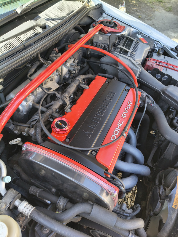

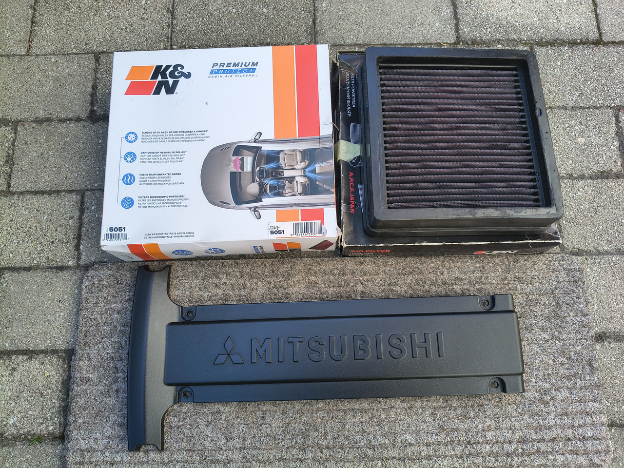

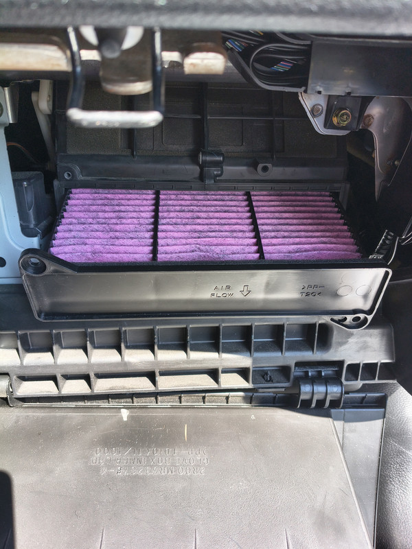

-Wyprana i naoliwiona wkładka filtra powietrza K&n, usunąłem z puszki filtra przegrodę szukam też dolotu powietrza z 2.4 ralliart.
-Filtr kabinowy K&n
-Pomalowana pokrywa cewek

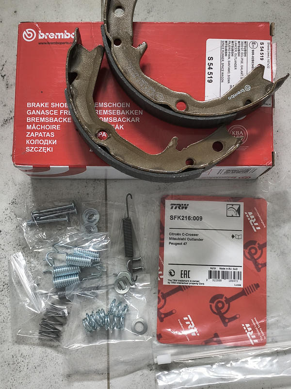

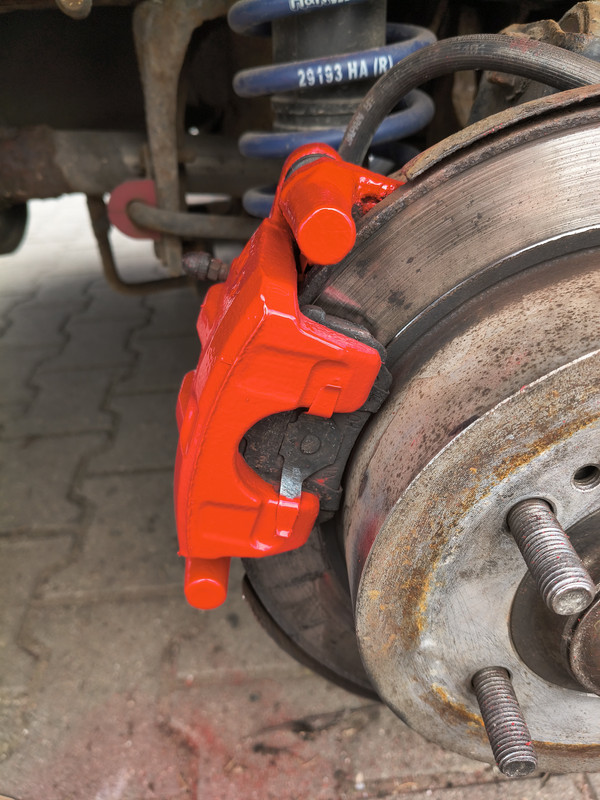

Ostatnio coś hamulec ręczny zaczął słabo trzymać, było słychać pisk po zwolnieniu
Jedna ze szczęk sie rozpadła
Wleciały okładziny Brembo i zestaw montażowy Trw przy okazji odświeżylem zaciski hamulcowe

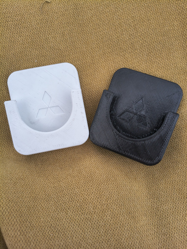

Skąd: Elbląg
Wysłany: 09-08-2026, 21:26

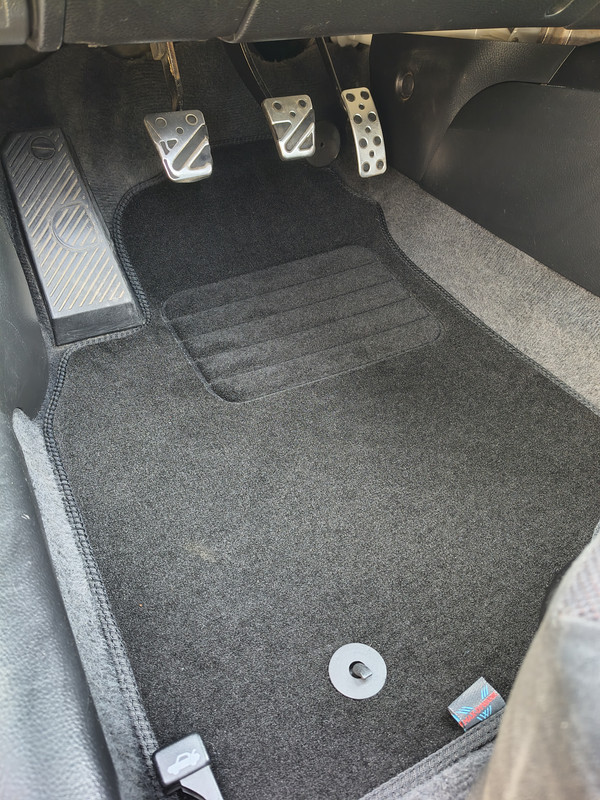

Nowe dywaniki welurowe

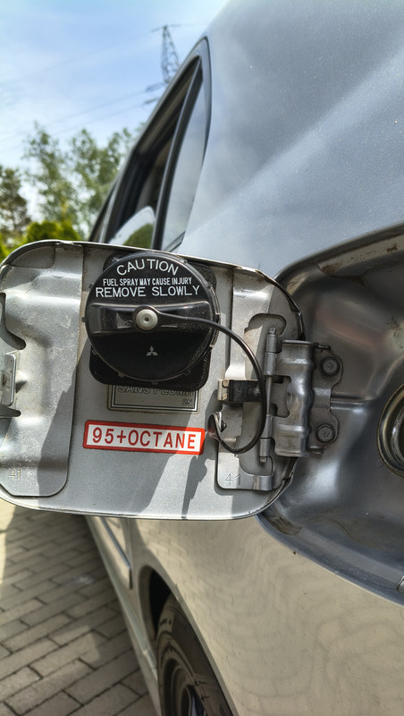

Fuel cup holder wydrukowany na drukarce 3D

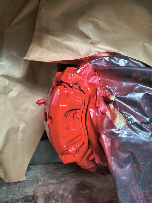

Dziurawa gumka na prowadnicy zacisku przedniego wymieniłem wszystkie 4, prowadnice wyczyszczone i nasmarowane
Pomalowane podszybie
