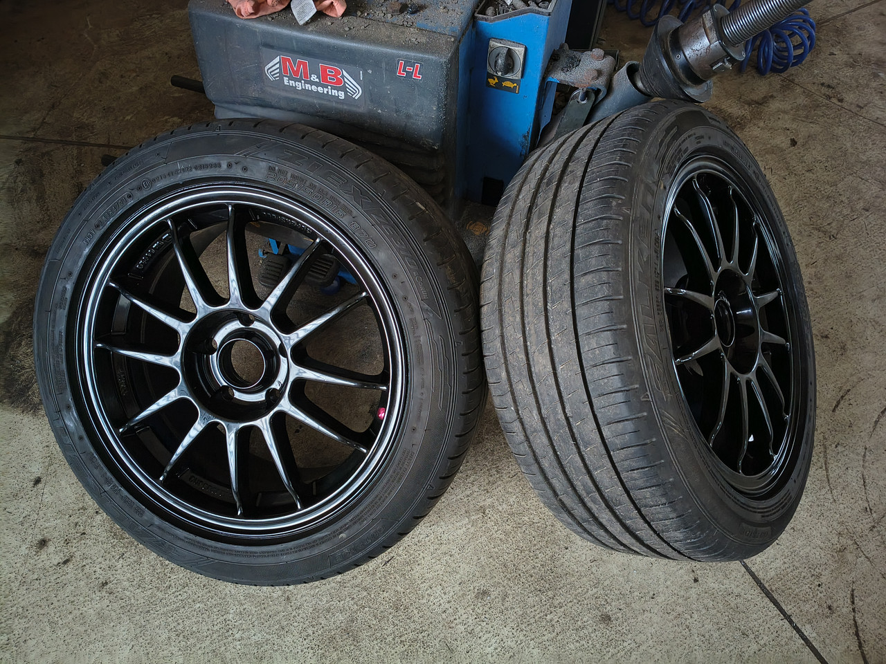

Komplet zimówek wpadł Kumho Wintercraft, pomalowałem felgi zimowe w czarny mat i wymienione zostały tulejki linek zmiany biegów

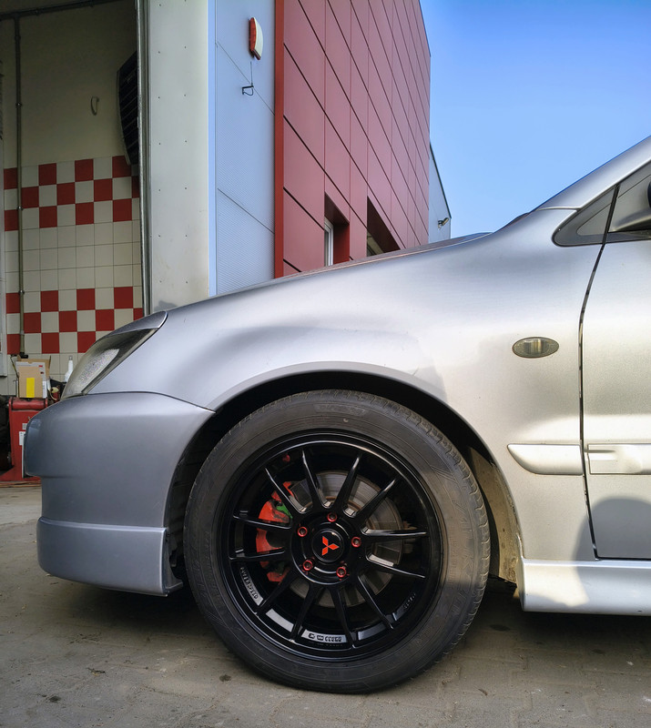

Wiosna

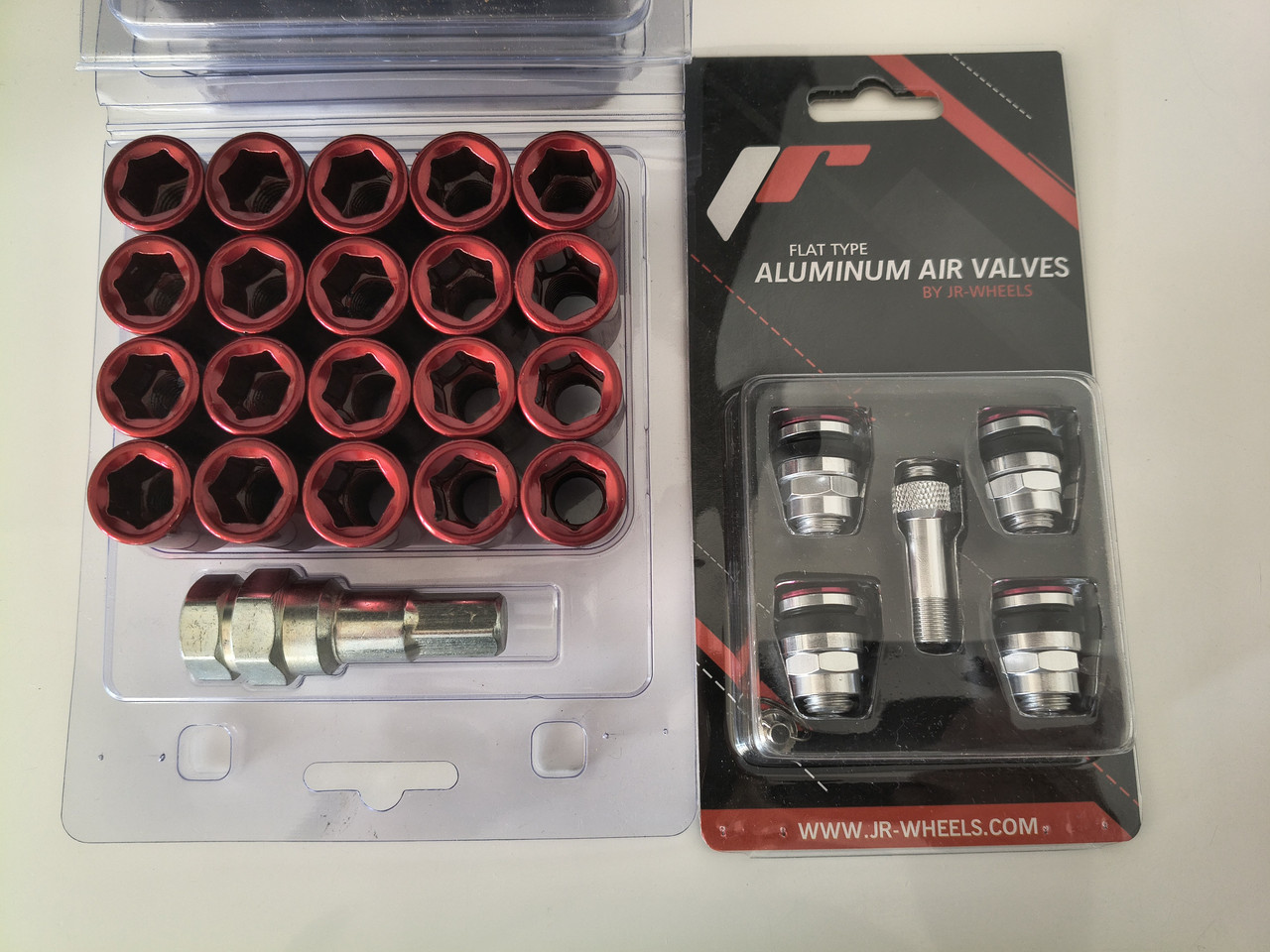

Felgi HRS Superspeed 16" waga jednej sztuki to 6,6kg
Nowe czerwone nakrętki do kół i ukryte wentyle Japan Racing
