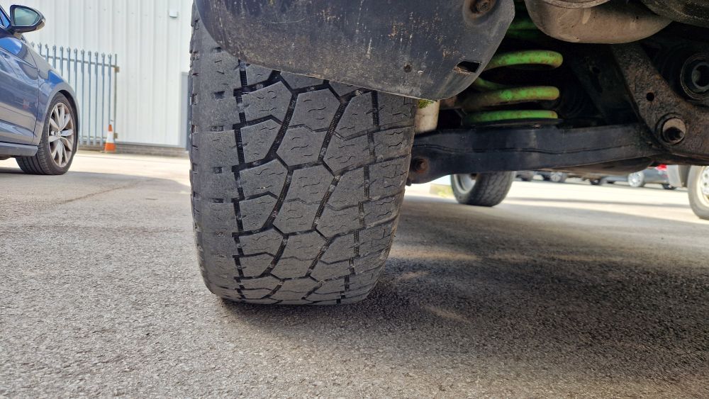

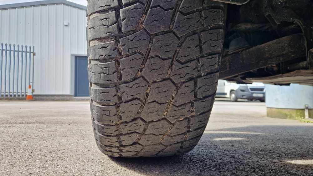

W Sobotę zwróciłem uwagę że w Shogunie ładnie zjada mi opony po zewnętrznej.
Tak wygląda tył:
AI twierdzi że zużycie jest typowe dla budżetowych opon i że po 30 tysiącach mogłem się spodziewać że to tak będzie.
Dodatkowo po wrzuceniu wyników ze zbieżności
(jak dla mnie to te koła za bardzo stoją krzywo w stosunku do podłoża) dostałem sporą litanię że "nic się nie da z tym zrobić".
Po czym jak wytłumaczyłem jakie jest zawieszenie, to dostałem info żeby iść w negatywny "camber" (kąt pochylenia)
oraz że jak nic jeżdzę na za małym ciśnieniu opon po zużycie jest równomierne po zewnętrznej jak i po wewnętrznej stronie.
Na moje oko wewnętrzna strona ma się dobrze, ale to może ja jestem ślepy ?
(choć: przyjrzałem się ponownie i obstawiam że AI widzi obtarcia na wewnętrznej stronie opony,
a te są nie od zużycia a od jak brodziłem w koleinach bokiem opony)

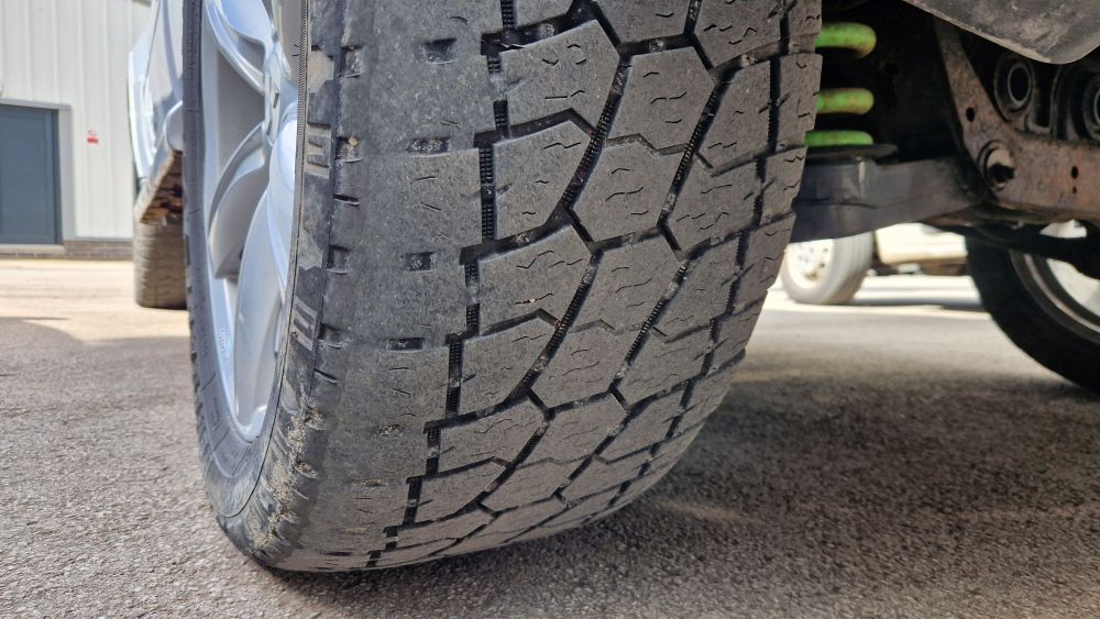

Przednie wyglądają tak:
Jako że na dniach zmieniam dolny przedni lewy wahacz (ostatni z przodu) oraz mam jeszcze 2 tylne wzdłużne do wymiany, tak pozostanie:
a) dopompować opony
b) zrobić rotację
c) pojechać na zbieżność i faktycznie może spróbować z negatywnym kątem pochylenia?

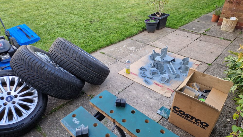

Samochodowo/garażowo w końcu wyciągnąłem wszystkie części do stalowego zderzaka.
Odnoszę wrażenie że ja kolekcjonuję graty w garażu zamiast z nich po prostu korzystać.
Radary Bliss leżą. Boczne listwy do Focusa stoją (niebieskie bo niebieskie bo ja w malowanie to kiepski jestem). Stalowy zderzak do Shoguna stoi w częściach.
Wyciągarka leży od roku w pudle. Lampki ostrzegawcze do Focusa (do drzwi, tam gdzie odblask jest) ściągane z Niemiec (ale to była przygoda) leżą chyba na półce od 5-ciu lat.
Nawet mam pomarańczowe światełka do grilla do Shoguna czy przednie ramki do reflektorów (srebrne, a chyba czas przemalować na czarne).
Dziesiątki mini projektów.
A to tylko czubek góry lodowej.

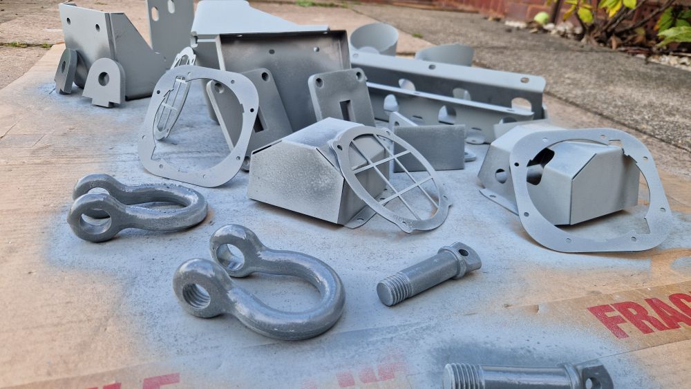

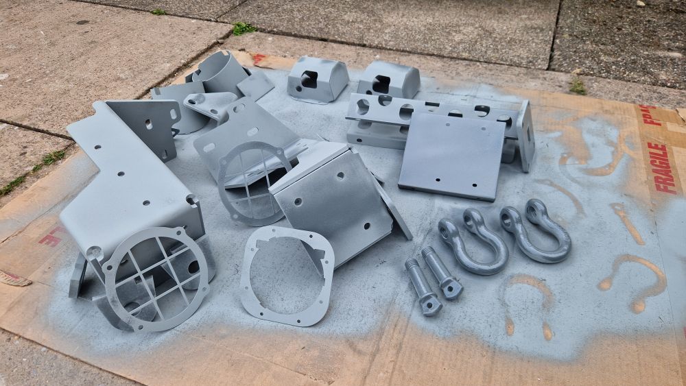

wczoraj wytargałem (wspomiane już) części stalowego zderzaka.
O ile największe fragmenty zostały już zabezpieczone (tak z rok temu), tak na małych częściach pojawiła się powierzchowna rdza.
Z Lidla przywiozłem kilka paczek papieru ściernego który pasuje do nasadki na wkrętarkę.
Wystarczyło przejechać papierem 240 i wszystko zapsikać ocynkiem w sprayu.
(ja korzystam z tego https://www.fixra.com/pro...nc-primer-500ml).
Kto wie, może w tym roku będzie montaż.
Przydałoby się bo za długo to leży w garażu.

Ja bym jakoś za bardzo AI nie ufał. To ułomne narzędzie ale faktem jest, że do rozpoznawania obrazów nadaje się wyjątkowo. Miał być przełom w IT a widać co się dzieje na przykładzie chociażby Windows 11, gdzie łata goni łatę, bo łata powoduje większe problemy niż jej brak... Oczywiście trzeba dodać spory odsetek hindusów, który jest odpowiedzialny za ogrom problemów ale też AI jest trenowane na zasobach wiedzy a jak te się skończyły to zaczęło się trenować na tym... co samo tworzy i wrzuca do neta - zatem błąd się kumuluje... Dodatkowo są ludzie, którzy celowo wrzucają bzdety aby niszczyć prawidłowość działania sieci neuronowych...
