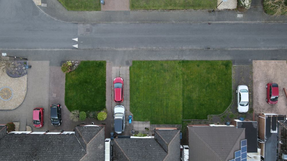

Masz bardzo ładny trawnik jak na tę porę roku :) - za to chodnik pewnie byłoby dobrze porządnie wyczyścić, bo to chyba wykwity grzybów. Mam niestety to samo na kostce betonowej i próbowałem kilka chemii, ale nie chcą ich ruszyć... Szukałem też maszyn albo samych końcówek, które by ładnie szczotkowały i mechanicznie usuwały ten bród ale albo są to profesjonalne i drogie maszyny albo są to tylko takie kręcące się spryskiwacze...
Pierwsze koszenie w tym roku już w lutym.
W sobotę jak kosiłem tak to już było chyba 10-te koszenie w tym roku.
Koszę raz na tydzień chyba że się nie wyrobię to raz na 2 tygodnie.
Niestety 40% tego trawnika to mech któego już raz się pozbywałem jednakże trawa uznała że nie będzie się zbytnio rozprzestrzeniać i mech wrócił.
Powinien mieć aerator ale że to droga zabawka (a rok temu nabyłem najtańszy wertykulator) to już po prostu nie walczę. Mam dość :D
to glony i porosty. W tutejszym klimacie całkowicie "normalne".
Samo mycie myjką sprawia że mam czysto na sezon letni. Potem przychodzi jesień, zima i na wiosnę czyszczę ponownie.
Nie stosuję żadnej chemii i nie zamierzam też nic z tym robić.
I tak na tutejsze standardy to mój podjazd jest ładny i czysty (choć niedługo zaczynam ponownie zabawę w usuwanie chwastów).

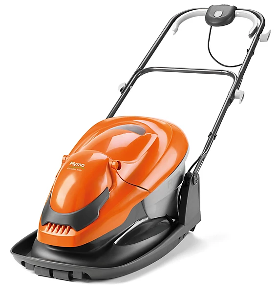

Zaczynałem od kompletnie debilnego tutejszego wynalazku
(dostałem od sąsiada za darmo, w ten sposób dowartościowałem się że przeprowadziłem się na "lepszą" dzielnicę)

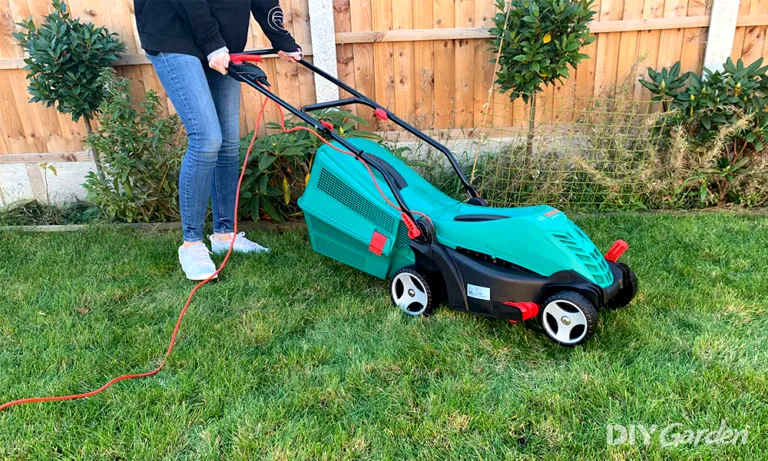

Po czym szybko znalazłem używaną taką:

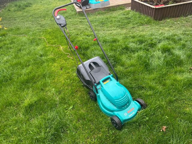

Wytrzymała 2 lata, spaliła się, tego samego dnia (bo byłem w połowie koszenia) pojechałem po używaną
(ale z uszkodzonym przełącznikiem) Bosch Rotak 34R.
Przełącznik pasował z tej spalonej.
I pewnego dnia miałem dość rozwijania kabli i chodzenia po ogrodzie tak, żeby nie przejechać przewodu,
przenoszenia przedłużacza i pchania tej kosiarki po nierównościach.

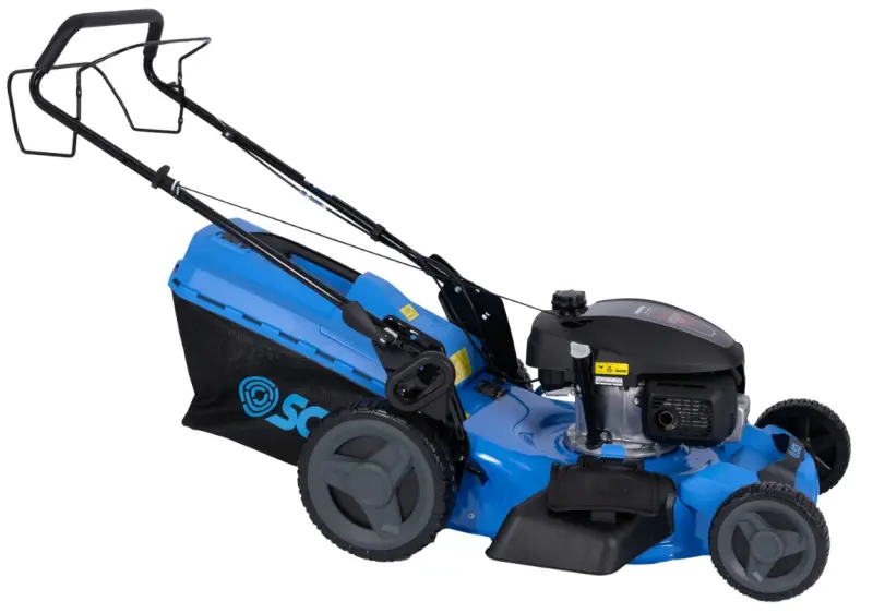

i skusiłem się na kosiarkę pod logiem tej samej firmy z której biorę narzędzia (jak podnośnik do auta czy kobyłki).

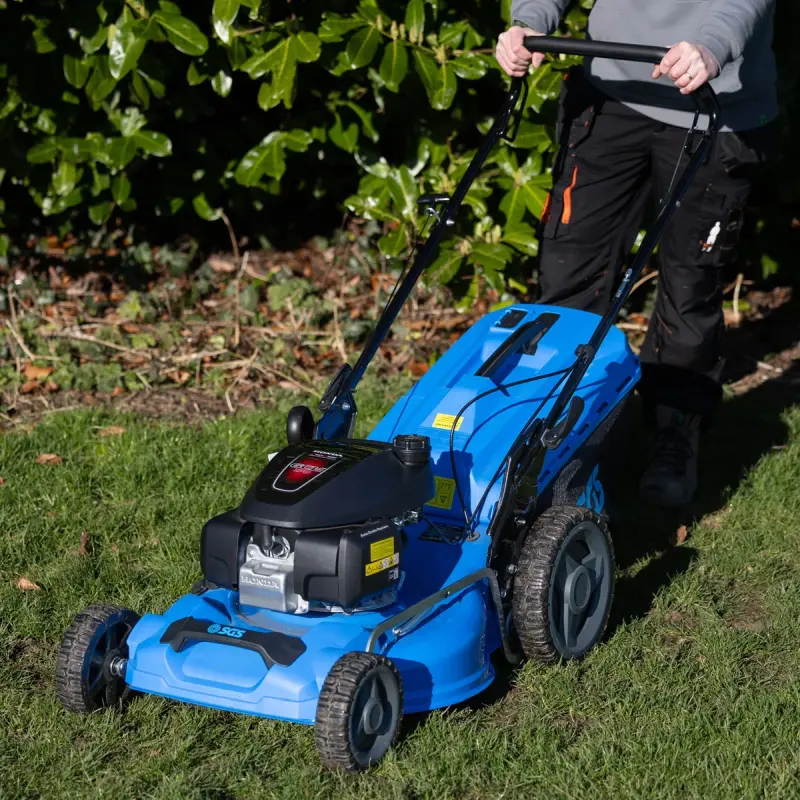

Trochę poszalałem bo silnik Honda GCV170 i szerokość koszenia 53 cm.
Jest to "spora kosiarka".
Niestety imgur.com odmówił posłuszeństwa żebym mógł odnaleźć zdjęcie porównawcze jak wyglądała kosiarka Boscha vs. obecna spalinowa (z napędem).
Mam szczęście, bo jadąc na ogród mam tylko 1cm przestrzeni żeby przejechać z przodu na tył
(szczęście, bo nie sprawdzałem czy się zmieści w przejściu).
Po czterech koszeniach zaczęła dziwnie pracować więc zawiozłem do firmy aby ją sprawdzili.
Po dwóch tygodniach wysłałem maila czy sprawdzili co z nią nie tak i jeszcze tego samego dnia wysłali mi nową.
Obstawiam że nawet nie sprawdzili co było nie tak.
Obecna trzyma się lepiej. Oczywiście zmieniam olej tak jak trzeba i nauczyłem się żeby ją utrzymywać we względnej "czystości".
Niestety z racji że trawa tutaj jest zazwyczaj wilgotna (jak wspomniałem, odwrotnie niż w Polsce), tak przykleja się do metalu.
Potem to gnije, odkleja się farba, za kilka lat pewnie zaczęłaby rdzewieć.
Tak więc w tym roku zapsikałem wszystko niebieską farbą w sprayu (ale ładne zacieki porobiłem)
i od zamalowania staram się pilnować aby po koszeniu chociaż przejechać spód szczotką.
