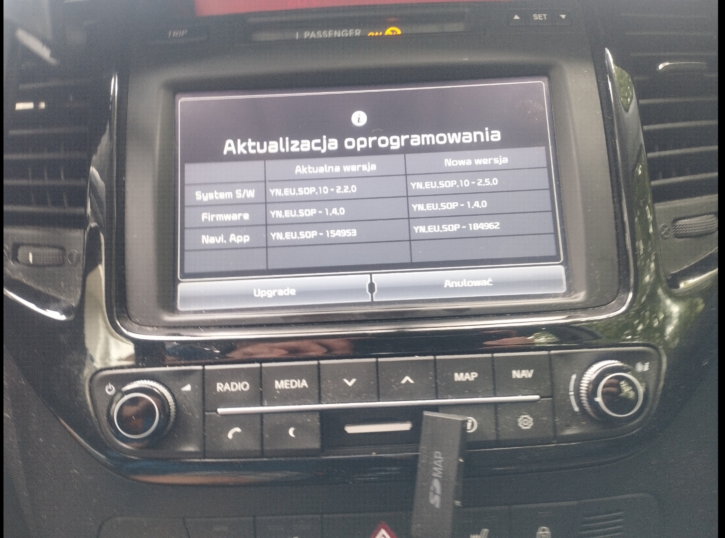

- Navi, aktualizacja map za FREE.

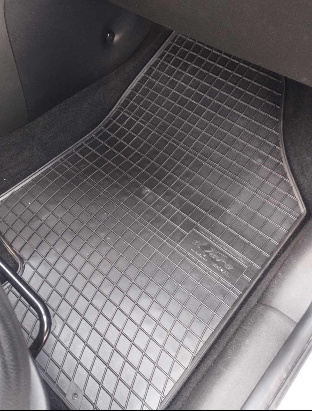

- Dywaniki gumowe komplet, bo dywan kierowcy przetarł się od pięty (standard w tym modelu) 88pln.

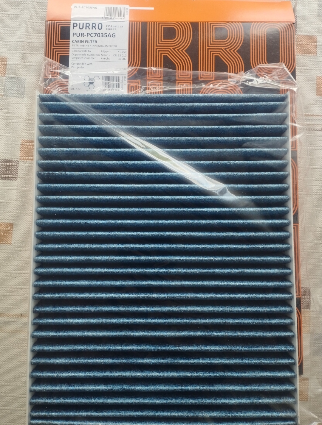

- Nowy filtr kabinowy z wunglem aktywnym i jakimiś jonami srebra ;) 32pln.

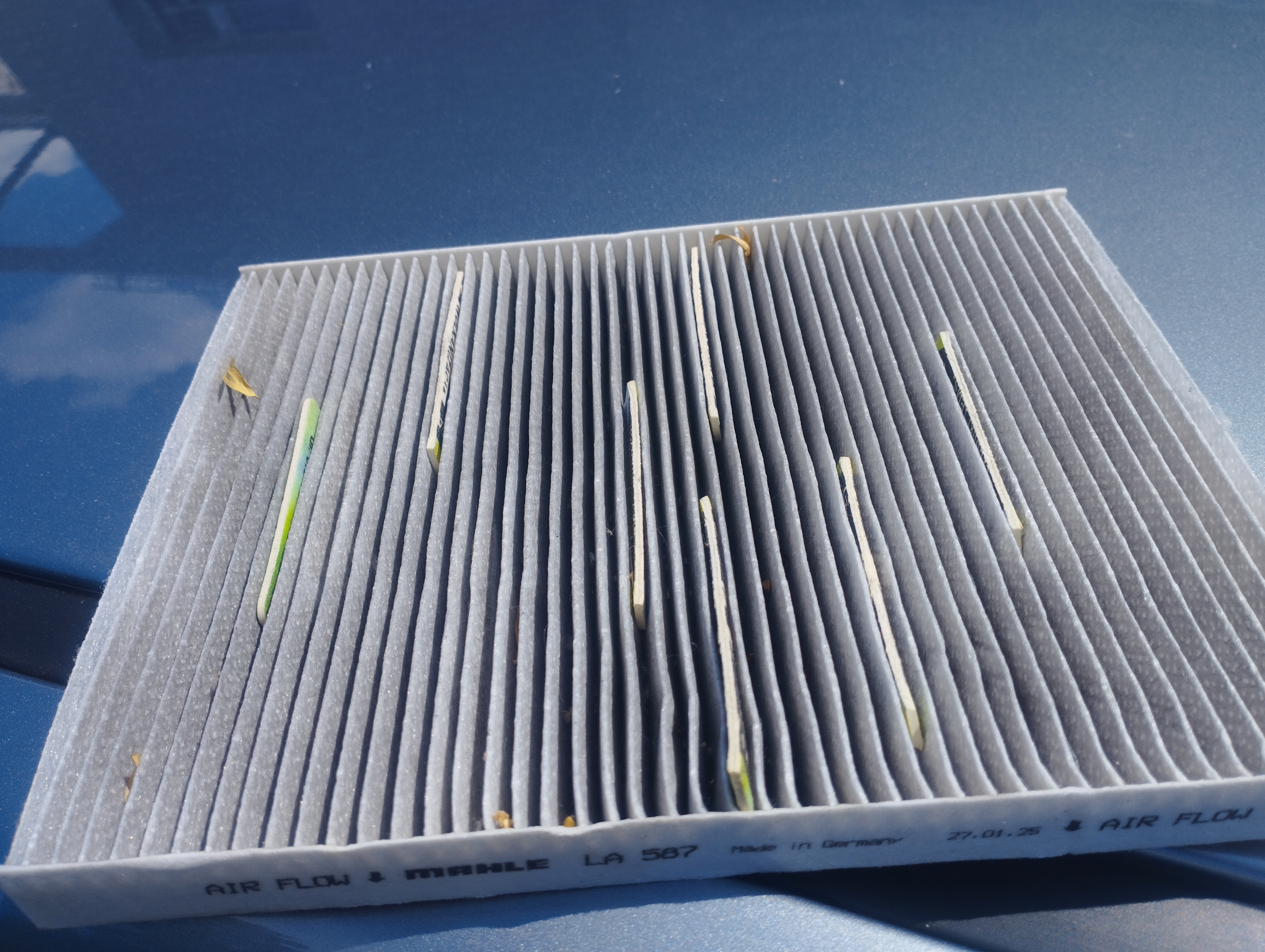

Przy okazji wymiany filtra kabinowego okazało się skąd miły zapach po odpaleniu klimy 8) .
Przy ostatniej wymianie oleju i filtrów mechanik pociął choinkę zapachową i powkładał do filtra :mrgreen: .
