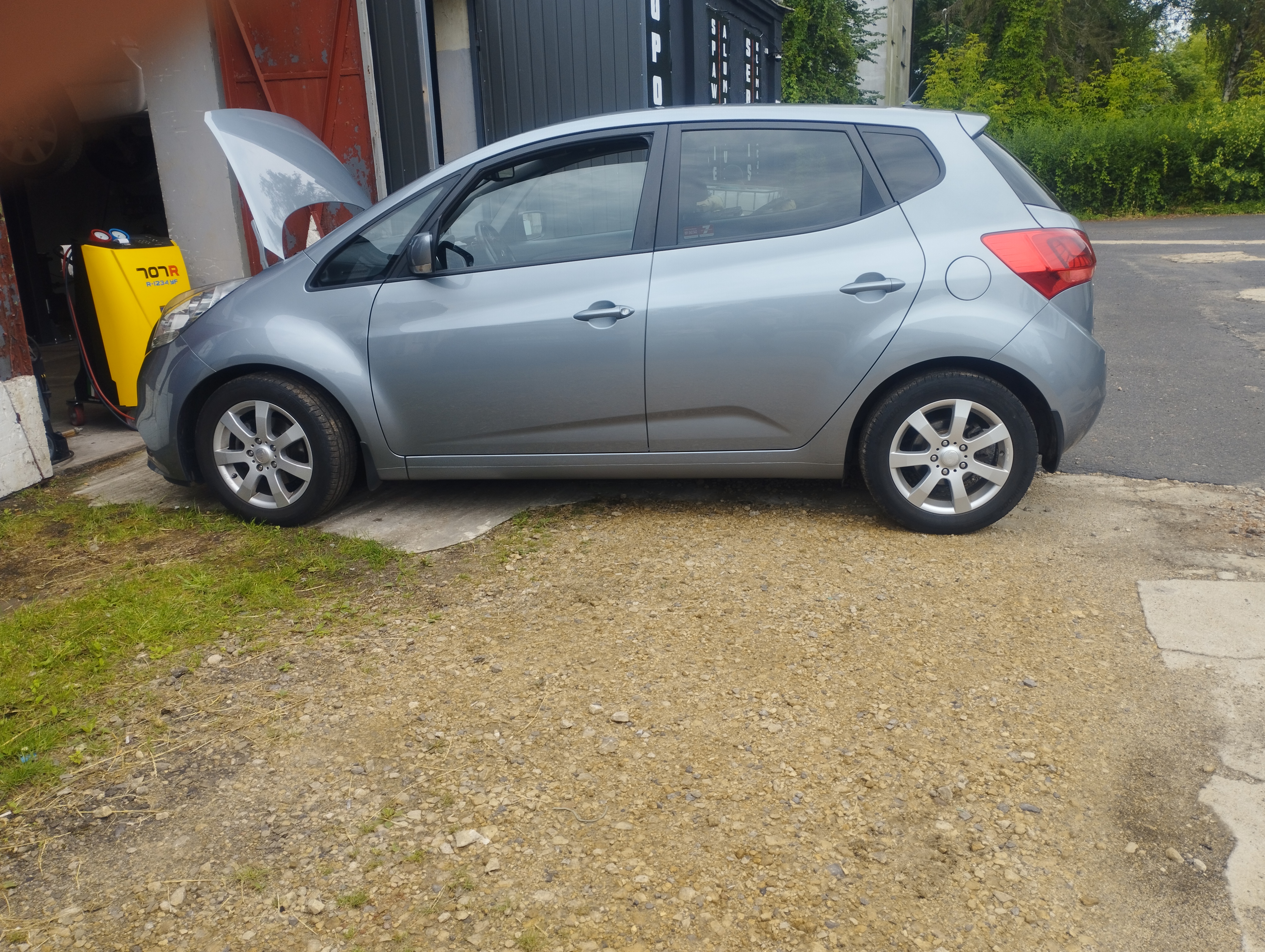

Kijanka 2 dni temu udała się na serwis klimy.
Przez 2 lata ubyło około 200gr czynnika z 550gr.
Jako, że to nowy, ekologiczny czynnik było drogo, 350zł .

| Bizi78 napisał/a: | | Przez 2 lata ubyło około 200gr | to masz nieszczelność - oczywiście została zlokalizowana i usunięta? bo od tego trzeba zacząć
ew. serwis Cię tylko naciągnął na kasę a dane wziął z d..y |
Mitsumaniak Reklamożerca.
Pomógł: 829 razy Dołączył: 01 Sty 2010 Posty: 21252 Skąd: Częstochowa
Wysłany: 18-07-2026, 16:29
Nie szukał nieszczelności.
W Żabie też około 100gr co roku ubywało.
W domu mam lampkę UV to w wolnej chwili przelecę połączenia przewodów bo do chłodnicy to trzeba zderzak rwać. |
Pomógł: 656 razy Dołączył: 28 Kwi 2005 Posty: 24776 Skąd: był Malbork, teraz Gdańsk
Wysłany: 19-07-2026, 11:20
| Bizi78 napisał/a: | | ampkę UV | tylko jeśli masz dodany kontrast, bo to nie jest standard
ogólnie to ze szczelnego układu nie ma prawa nic ubywać - te wartości 50-100g to mogą wynikać z niskiej jakości maszyny i sposobu w jaki napełnia układ
standardowo po zrobieniu próżni się wpuszcza gaz a potem dolewa z butli, która stoi na wadze i przy włączonej sprężarce - aby uzyskać ilość podaną przez producenta
ale obecnie chyba nikt tak nie robi, tylko zdaje się na stację z jej oprogramowaniem i pomiarami - czyli pełna automatyka |
