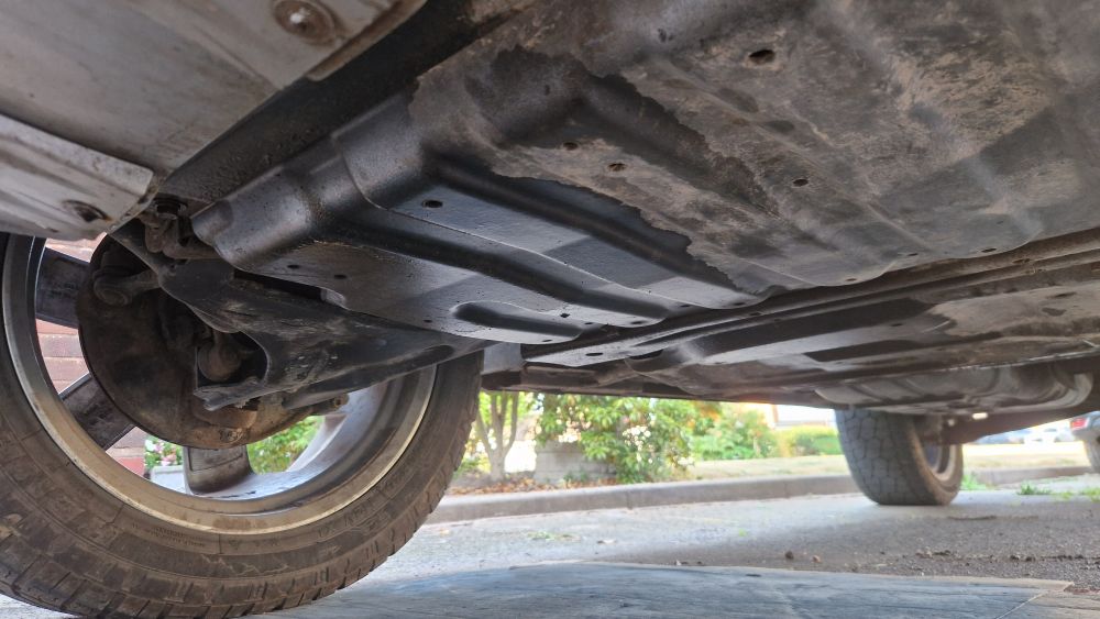

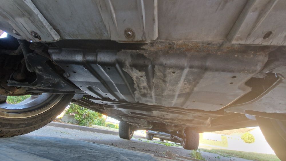

- Słuchaj, masz tu latarkę, wejdź pod spód i sam zobacz bo oczyściłem wszystko z brudu, błota no i .. sam zobacz
No jak widać, z uchwytu nie zostało już prawie że nic, ale też nie ma również tej łapy od strony auta żeby było do czego spawać nowe listwy czy kątowniki.
Jak też widać na zdjęciach, ruda już zrobiła małą dziurkę a przez nowy otwór wentylacyjny spoglądały na nas przewody nieznanego przeznaczenia.
- To jaka decyzja? Bo wiesz edmun, jak mogę próbować coś wspawać, może nawet się uda że się kable nie stopią, ale nie mogę obiecać ile to wytrzyma.
2 tygodnie? Miesiąc? Może pół roku i odpadnie?
Nie wiem, musisz ty podjąć decyzję.
Więc... podjąłem decyzję że szkoda się bawić.

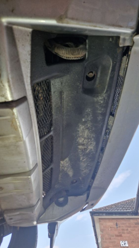

Jak już ogarnąłem mocowanie osłony podwozia,
tak przyjrzałem się również czy uchwyty zderzaka które zamówiłem z Japonii to są te, które brakuje w moim plastikowym zderzaku.
Niestety, to nie te uchwyty.
Naszukałem się na necie, w sklepie, na rysunkach.. nawet założyłem wątek na grupie i okazuje się,
że mam dosyć specyficzne zderzak z tymi delikatnie odstającymi wygięciami zderzaka gdzie inni mają "prosto" pod grill.
A u mnie są takie "uszy".
Udało mi się namierzyć, że niektóre modele z 2007-2008 właśnie miały taki specyficzny zderzak z tymi dodatkami,
ale jakakolwiek próba namierzenia co to za trójkątne uchwyty zakończyły się na razie fiaskiem.
Pozostaje mi wciąż korzystać z moich własnoręcznie robionych kawałków blaszek które łączą górną część grilla z "uszami" zderzaka.

Na wyjeździe pojawiły się hałasy z lewego przodu.
Zaglądając pod spód znalazłem że jedna śrubka od gum stabilizatora była trochę luźna.
Kojarzę że wtedy składałem na szybko, mogłem niedokręcić.
Dodatkowo, niestety - mimo że sporo ponaprawiałem przy dolnej osłonie, tak ta ma wciąż delikatne luzy i skrzypi. Tam też mam jeszcze dwie śruby do naprawienia.
Potrzebuję namierzyć co skrzypi kiedy auto "odbija" po hamowaniu.
Podczas hamowania nie ma żadnego dźwięku.
Skrzypi tylko jak już puszczę hamulec i auto kończy "nurkowanie" a prżód wraca "do góry".
Gdzieś mam jakiś minimalny wyciek oleju.
Przed wyjazdem dolałem 0.7 litra oleju.
Po powrocie miarka znowu pokazuje minimum.
Obstawiam że to będzie za miską olejową tam gdzie jest ta gąbka, bo zawsze widziałem że jest to mocno zapocone.
Chyba cieknie mi olej skrzyni gdzieś w okolicy chłodnicy.
To "znany" motyw bo już mi tam ciekło i jak kupiłem Shoguna tak mechanik zmieniał rurki.
Niestety nie był to ten "mój mechanik" więc nie wiem jak on zmieniał te wężyki bez zalania zakładu olejem ze skrzyni.
Biorąc pod uwagę ślady, tak jak nic cieknie właśnie z tych wężyków przy chłodnicy (ale potwierdzi się jak ściągnę osłony)
