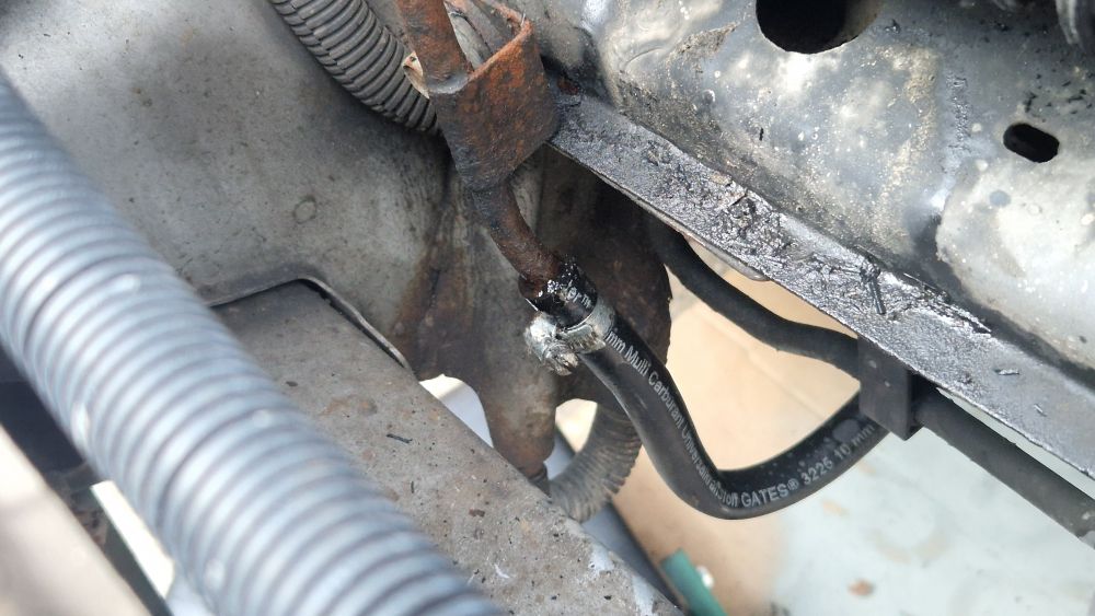

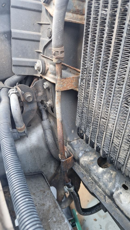

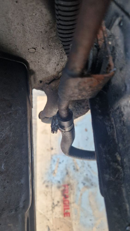

Zająłem się swoją pracą i mniej więcej po godzinie usłyszałem jak mnie woła mechanik:
- Słuchaj, masz tu latarkę, wejdź pod spód i sam zobacz bo oczyściłem wszystko z brudu, błota no i .. sam zobacz
No jak widać, z uchwytu nie zostało już prawie że nic, ale też nie ma również tej łapy od strony auta żeby było do czego spawać nowe listwy czy kątowniki.
Jak też widać na zdjęciach, ruda już zrobiła małą dziurkę a przez nowy otwór wentylacyjny spoglądały na nas przewody nieznanego przeznaczenia.
- To jaka decyzja? Bo wiesz edmun, jak mogę próbować coś wspawać, może nawet się uda że się kable nie stopią, ale nie mogę obiecać ile to wytrzyma.
2 tygodnie? Miesiąc? Może pół roku i odpadnie?
Nie wiem, musisz ty podjąć decyzję.
Więc... podjąłem decyzję że szkoda się bawić.

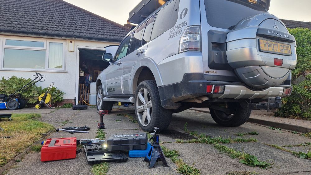

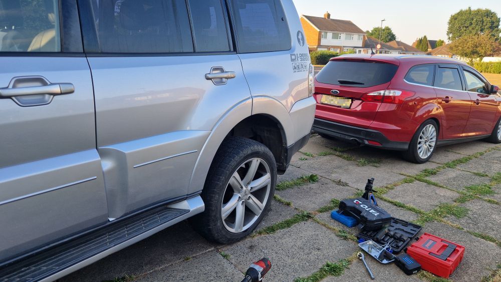

Przyszedł weekend i był czas "nadrobić" zaległości.

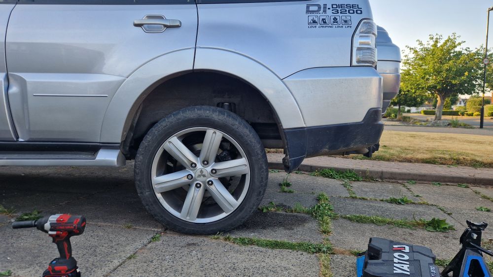

Uparłem się, że w końcu zrobię ten ostatni przedni wahacz w Shogunie.

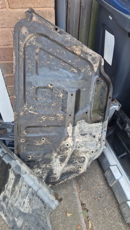

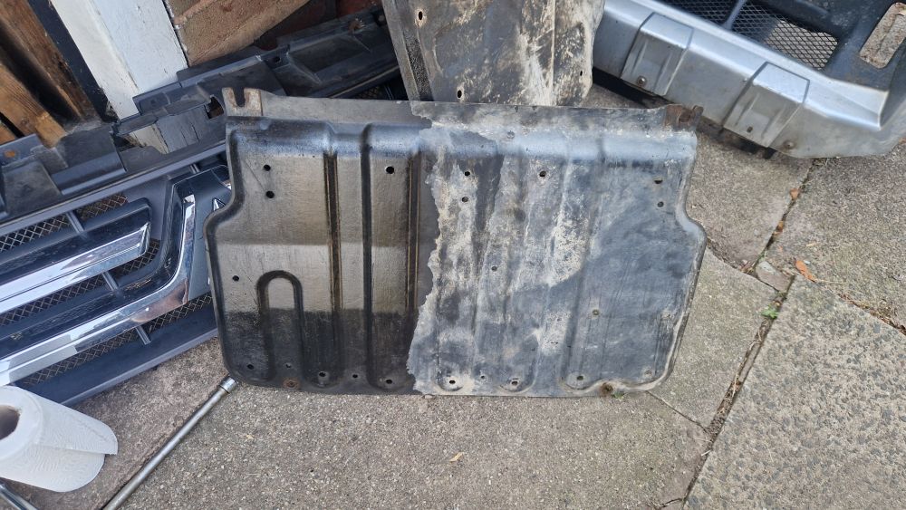

Jak już rozebrałem osłony podwozia tak zabrałem się również za próbę wycięcia poukręcanych śrub z rozwalonym gwintem (i założenie nowych).
Na 3 udało mi się naprawić na razie dwie.
Z jedną śrubą pozostanie mi powalczyć innym razem bo w środku urwałem niestety ten "lewoskrętny" przyrząd do wyciągania śrub.
A to stal na tyle twarda że nie mam nawet co liczyć że uda mi się to przewiercić.
Pozostaje kombinować z piłą i liczyć że uda mi się to na tyle obciąć, żeby jakoś to wydłubać.
Jak już ogarnąłem mocowanie osłony podwozia,

Jak już ogarnąłem te mniejsze rzeczy, tak zająłem się w końcu za wahacz.
Zwlekałem z tym nie tylko psychicznie ale również obserwowałem pogodę.
Prognoza wskazywała na ciągłe opady deszczu więc mój wstępny plan był, że w sobotę go podniosę, postawię na kobyłki...
może (może) poodkręcam trochę śrub a dokończę w niedzielę.
Nie wiem jak to wyszło, ale rozebrałem wszystko aż do wahacza.
Może wynik że dopisywała pogoda, miałem sporo energii i robota szła zaskakująco dobrze, ale dotarłem znowu do wahacza.
W ruch znowu poszło pełno WD40.
Próbowałem wykorzystać ściągacz do tuleji ale jedyne co to dało to zgniatanie śruby wahacza.
Ewidentnie wszystko prowadziło do sytuacji że "no musisz ciąć".
Zacząłem ciąć, udało mi się przebić przez 3/4 śruby z jednej strony ale straty w ostrzach stawały się coraz bardziej dotkliwe.
Spojrzałem na zegarek. 17:00.
Czyli spędziłem już tak właściwie całą sobotę przy aucie a miałem go "tylko" naszykować na niedzielę.

Jak tylko miałem wolny wieczór tak zabrałem się za sprawdzenie tego wycieku.
Mimo 35'C w cieniu, braku jakiegokolwiek przewiewu (czyli strasznej duchoty) podniosłem Shoguna.
Jak ściągnąłem osłony to jak nic miałem szukać po prawej stronie:
Upał jednak tak mnie złożył, że jak szukałem pod spodem tak nie miałem za nic energii żeby spod auta się wygrzebać.

Ściągnąłem przedni grill (4-5 klipsów) i sprawdziłem tą rurkę przy chłodnicy oleju:
Dokręciłem opaskę, wytarłem do sucha:
I po wielu dniach okazuje się, że to był strzał w dziesiątkę.

edmunek napisał/a:
masz tam jakiś gunwo-wężyk, nieoryginalny i zapięty na tak skorodowanej rurce, że całość powinna polecieć do wymiany

Nieoryginalny gdyż to było robione przez mechanika (rok po zakupie).
To "znany" motyw bo już mi tam ciekło i jak kupiłem Shoguna tak mechanik zmieniał rurki.
Niestety nie był to ten "mój mechanik" więc nie wiem jak on zmieniał te wężyki bez zalania zakładu olejem ze skrzyni.
Co do rurki, jest już od dwóch tygodni w wirtualnym koszyku i czeka na zamówienie tylko muszę się zebrać co jeszcze domawiam.
Przesyłka droższa niż rurka (zamawiam prawie jak zawsze, z Japonii).
Tylko jak zwykle, muszę być ostrożny bo powyżej pewnej kwoty zamówienia wskakują dodatkowe opłaty celno/podatkowe.
Na razie działa choć obstawiam że przez wyciek, do układu dostały się też powietrzne bańki.
Przy ostatnim sprawdzaniiu poziomu oleju byłem mocno zaskoczony że na zimnym zabrakło miarki.
Nie że było pomiędzy COLD/HOT tylko było tak z 30 cm nad "HOT" co zupełnie nie ma logicznego sensu.
Wymiana oleju w skrzyni (wraz z filtrem) była 1.5 roku temu i było wlane idealnie do plus/minus 20-50ml. Nie było żadnych dolewek. Nie było wycieków. Na miarce było tak właściwie na "MAKS".
Skąd nagle na miarce wywaliło że mam z litr za dużo kiedy sobie kapało na tej gumowej rurce?
Tak więc zamówię rurkę, zmienię i może pokusze się o zmianę oleju.
