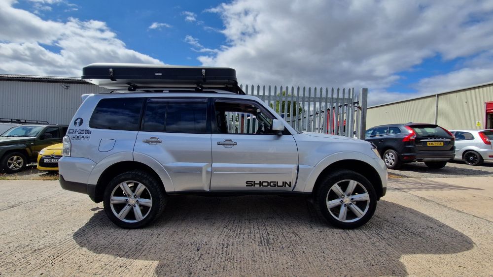

mieliśmy (z mechanikiem) ambitne plany.

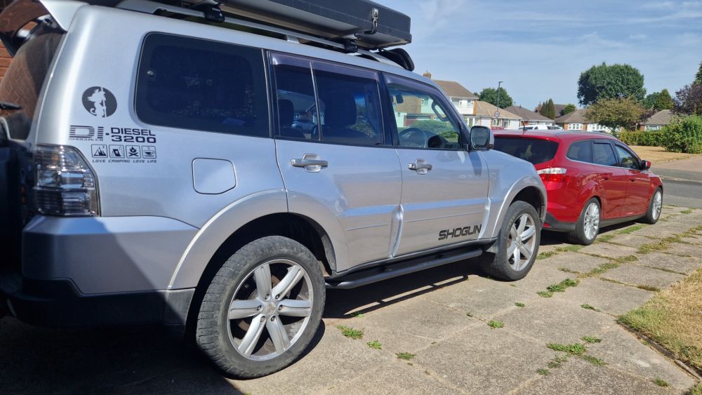

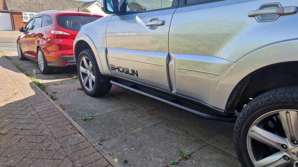

Czas na naprawę progów w Shogunie.
Przedni uchwyt/łapa od progu już od jakiegoś czasu była w stanie dezintegracji i okres połowniczego rozpadu zapewne zakończył się gdzieś z 5-7 lat temu.
Tak więc cały w skowronkach udałem się do tego samego garażu/zakładu co zawsze.

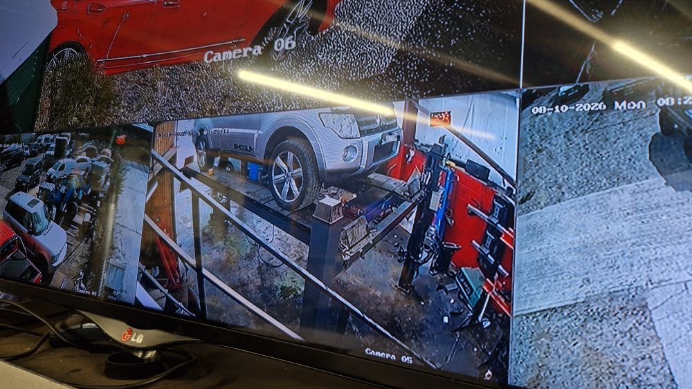

Jak już wjechałem do środka tak okazało się, że RangeRover Sport (należący do właściciela tego blaszaka) jak stał,
tak dalej stoi a mechanik od samego rana już rzucał przekleństwami. Range przyjechał z uszkodzonym silnikiem.
Silnik wyciągnęli, wstawili inny. Okazało się że ten wstawiony silnik to szrot.
Przyjechał następny silnik. Wsadzili, klapa, wyciągnęli, rozłożyli, złożyli, wsadzili i dalej nie ma kompresji...
Silnik jest znowu na zewnątrz.
Oczywiście jak to w życiu bywa, interes życia dla mechanika i właściciel przybytku który dzień w dzień pyta: kiedy będzie miał zrobione auto.
Jak się zapewne domyślacie, funduszy na naprawę brak ale mechanik ma zdziałać cuda i naprawić. Najlepiej za darmo lub za flaszkę.
Tak więc z RangeRovera zrobiłem sobie tymczasowe biuro:

- Słuchaj, masz tu latarkę, wejdź pod spód i sam zobacz bo oczyściłem wszystko z brudu, błota no i .. sam zobacz
No jak widać, z uchwytu nie zostało już prawie że nic, ale też nie ma również tej łapy od strony auta żeby było do czego spawać nowe listwy czy kątowniki.
Jak też widać na zdjęciach, ruda już zrobiła małą dziurkę a przez nowy otwór wentylacyjny spoglądały na nas przewody nieznanego przeznaczenia.
- To jaka decyzja? Bo wiesz edmun, jak mogę próbować coś wspawać, może nawet się uda że się kable nie stopią, ale nie mogę obiecać ile to wytrzyma.
2 tygodnie? Miesiąc? Może pół roku i odpadnie?
Nie wiem, musisz ty podjąć decyzję.
Więc... podjąłem decyzję że szkoda się bawić.
Zadzwoniłem do speca od Shogunów (godzina drogi na południe).
Wycięcie tego co się rozpada, zrobienie (na miejscu bo ma giętarkę) od podstaw progów metalowych typu rockslider,
z montażem/spawaniem: £350 (1700 zł).

Przyszedł weekend i był czas "nadrobić" zaległości.
Uparłem się, że w końcu zrobię ten ostatni przedni wahacz w Shogunie.
Jak już rozebrałem osłony podwozia tak zabrałem się również za próbę wycięcia poukręcanych śrub z rozwalonym gwintem (i założenie nowych).
Na 3 udało mi się naprawić na razie dwie.

A że przyszła fala upałów, Shogun ma te swoje nowe przednie wahacze, tak w tygodniu udało mi się pojechać na zbieżność.
Mimo że prosiłem żeby mi camber ustawił negatywnie, to ten uznał że "nie ma po co, bo maszynka pokazuje "0" więc jest idealnie.
Zobaczymy, czy dalej będę widział jak po zewnętrznej na tylnej osi zjada mi opony.

tak na drugi dzień jeszcze próbowałem wyregulować ręczny (znowu).
I ponownie nie udało mi się wyregulować go pod swoje potrzeby.
Ba! Że robiłem na szybko tak działa jeszcze gorzej niż przed tą szybką robótką.
Pozostało mi przełożyć to na inny dzień.
Przy okazji, jak już sprężyny się rozciągnęły, tak dobrze było widać ile jest miejsca na nowe, większe kółka:

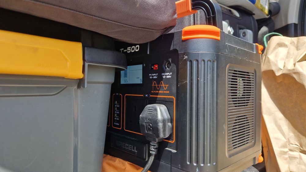

Jako że wciąż nie siadłem do tematu nowego zasilania do bagażnika, tak lodówka zazwyczaj jest podłączona do moich 0.5kW power banków.
Dużo na szczęście nie schodzi. Zazwyczaj starcza na 24 godziny.

Jak wyglądają progi?
Żonie się podobają. Mi aż tak nie za bardzo.
Chyba miałem odmienne oczekiwania i bardziej liczyłem na progi, a że zamówiłem rock sliders... to mam rock sliders.
(na zdjęciach z racji dużego kontrastu może tego nie widać ale są po dwie "rury")
A czemu nie jestem zadowolony?
Podczas wyceny nikt mi nie wspomniał że ceny są bez VATu.
Więc zapłaciłem z "uśmiechem" na ustach 2100 zł i mimo że byłem przygotowany że wykończenie będzie pozostawiać do życzenia
(po pierwsze, jesteśmy w Anglii więc o ile działa, to nie musi wyglądać, po drugie - ten mechanik pod względem tej zasady jest anglikiem na 200%),
tak jednak czeka mnie oczekiwanie aż to zaschnie, musze kupić dwie puszki farby, przejechać wszystko grubym papierem ściernym i pomalować na nowo.
Zacieki są o grubości 3-4mm.
Jak sam powiedział: on woli "najebać" bo wiesz, to są rock sliders, one się będą ścierać na kamieniach więc tu nie ma miejsca na finezję w nakładaniu farby.
Nawet na tym drugim zdjęciu, mimo że z dystansu, tak widać że są hardcore'owe zacieki.
Nie szczędził farby aż nie zatkało mu dyszy pistoletu i wywaliło zbiornik z farbą (brudząc jego i zakład).
Tak więc wczoraj można było już dotknąć i się nie pobrudzić.
A ja zastanawiam się czy kupić tą samą farbę której on używał, czy jednak pokusić się o dwie puszki raptora w sprayu.
Biorąc pod uwagę, że to będzie "na wierzch" to chyba raptor nie będzie taki zły.
