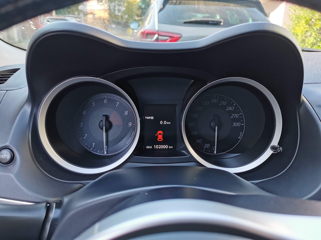

No i wisienka na torcie czyli zegary z EVO z kolorowym wyświetlaczem 8) Dzięki danino88 !

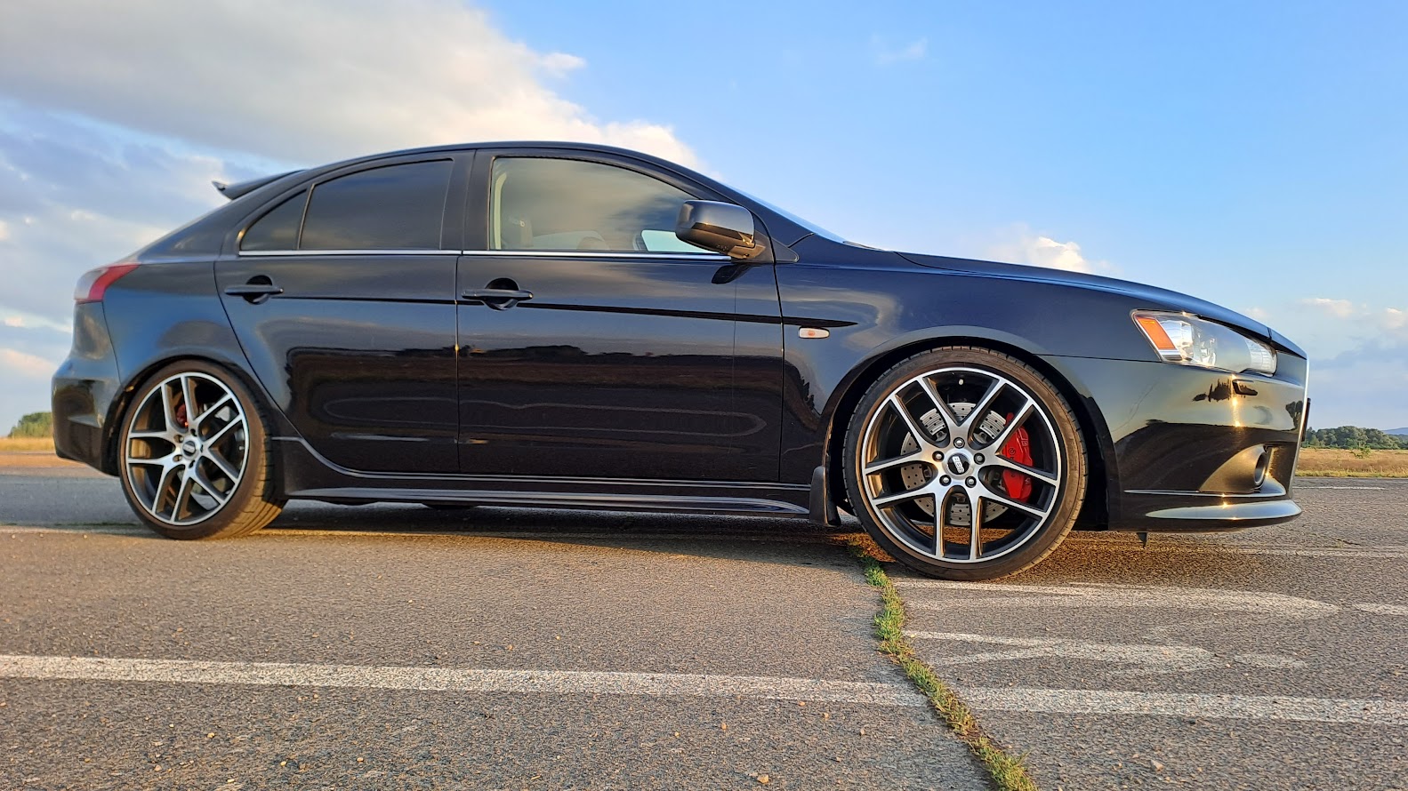

I mała letnia sesyjka:

Wysłany: 19-06-2022, 14:17
tyłu mogłeś nie pokazywać...

Wysłany: 19-06-2022, 18:41
Dariusz wiem, nic nie zastąpi pupci sedana :butthead: :mrgreen:
co powiesz na taki mały mod:
