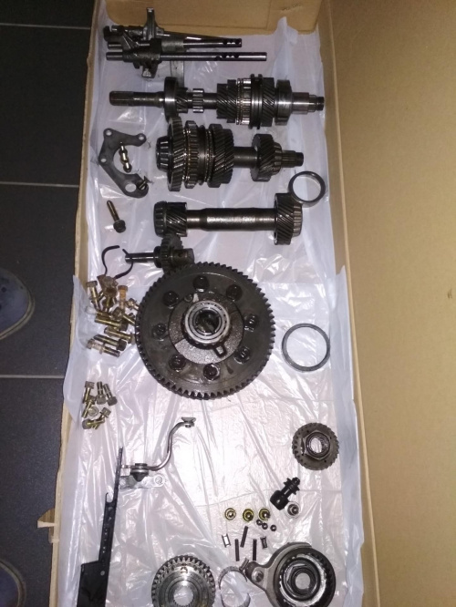

Pomógł: 656 razy
Posty: 24758
Wysłany: 04-05-2019, 23:18
W tych starych skrzyniach, której zdjęcie wstawiłem, wszystkie wałki i różnicowy mają określone luzy. Łożyska jak wiesz się grzeją i powiększają.
