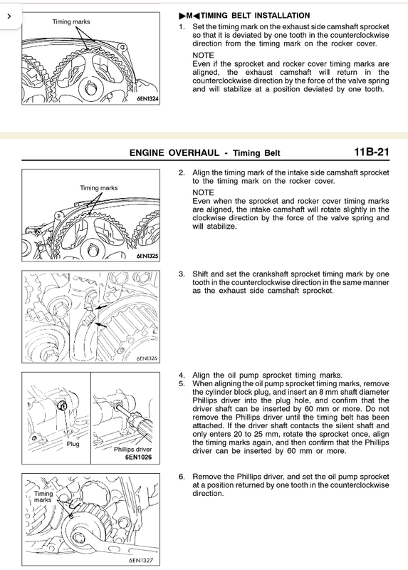

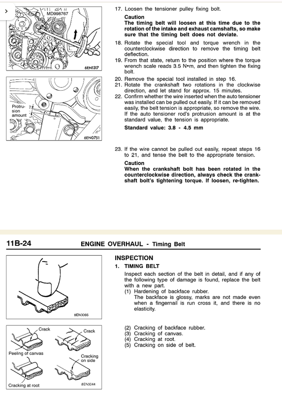

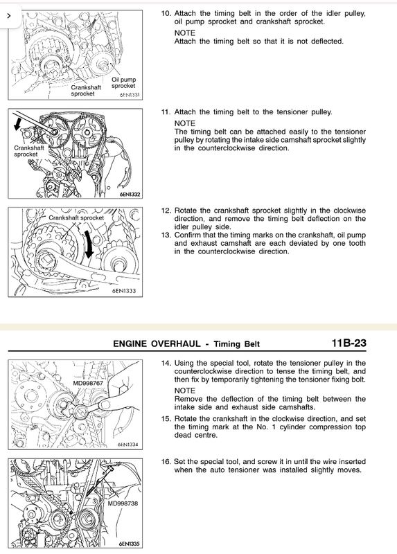

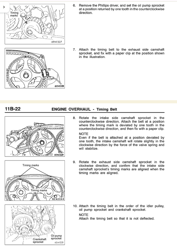

Czy ktoś może napisać w którą stronę przestawiamy wszystko o ząbek
W lewo (do ssącego) Czy prawo do wydechowego??
[ Dodano: 21-09-2025, 12:36 ]
Czy ktoś zna dokładnie procedurę zakładania paska rozrządu z tym przestawieniem o ząbek?
[ Dodano: 24-09-2025, 16:55 ]
Schemat ustawienia rozrządu.
