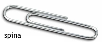

A czym złączyć piny?

kawałkiem kabla lub poprostu spinaczem

Trzeba kupić specjalny przyrząd, poszukaj gdzieś na ebay-u, prawdopodobnie tylko import z Japonii z serwisu Mitsubishi, a wygląda to tak:
http://4.bp.blogspot.com/...1600-R/log1.jpg
