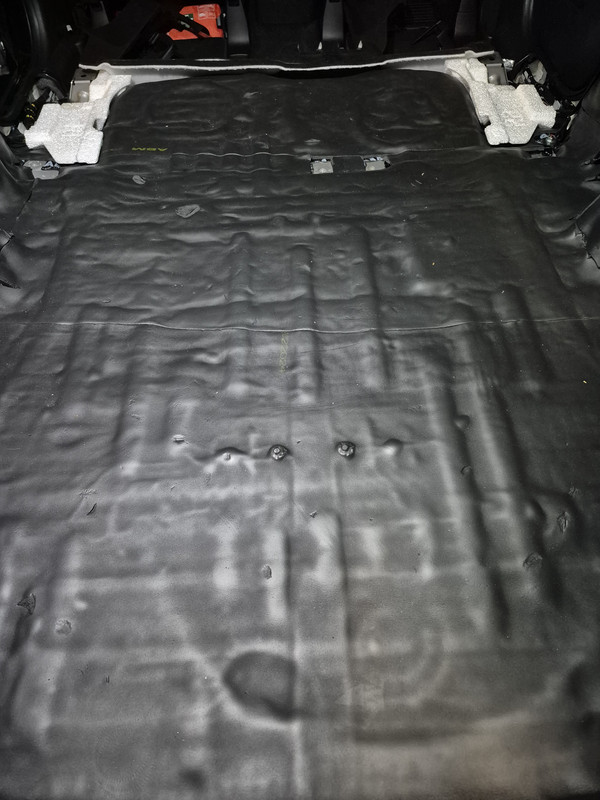

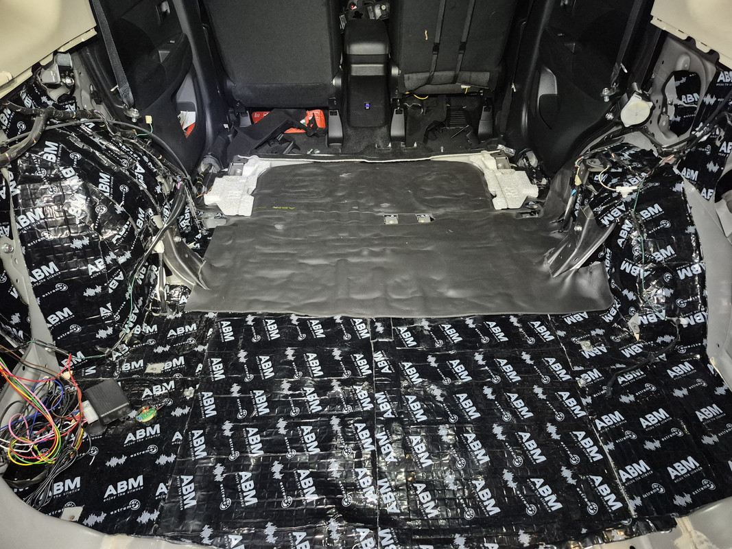

Wysłany: 08-05-2025, 21:54

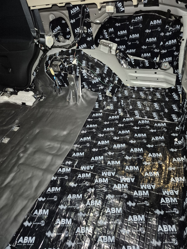

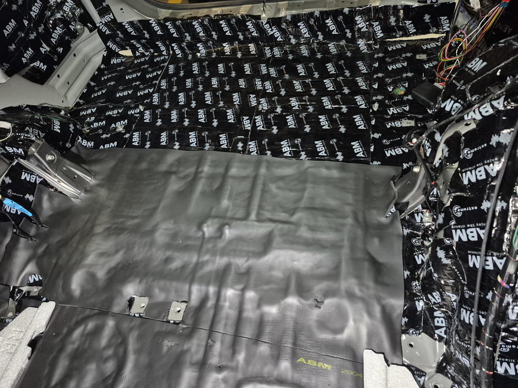

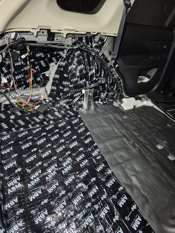

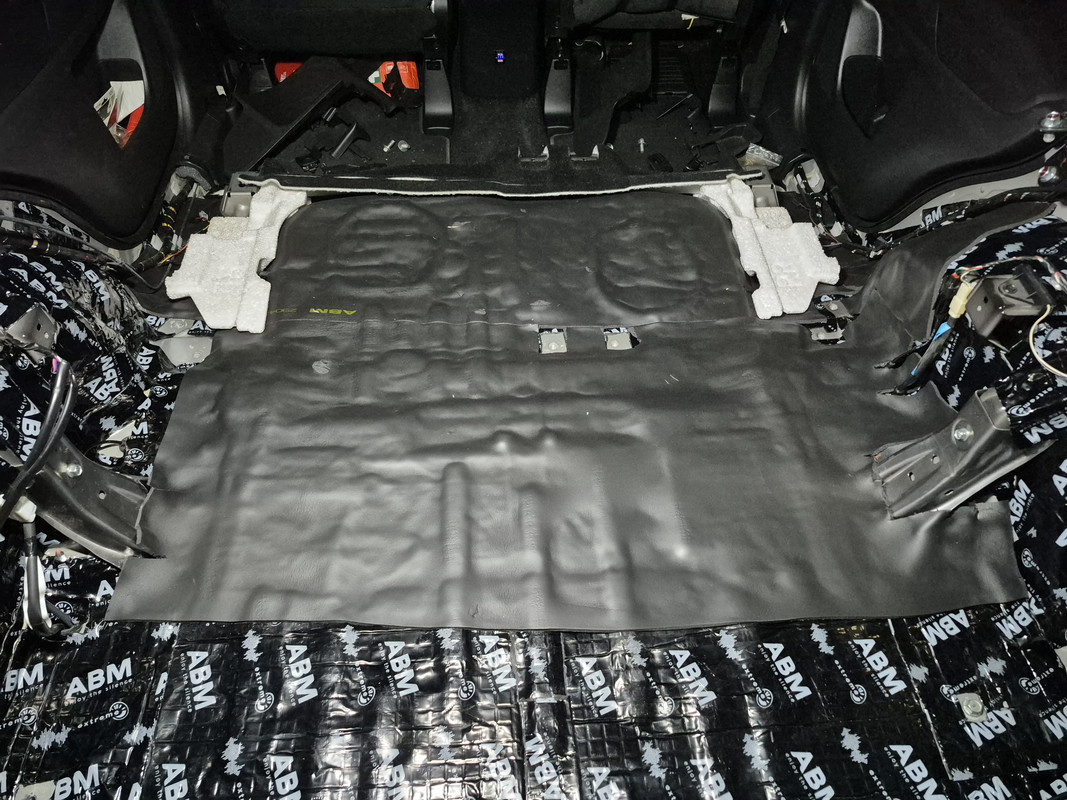

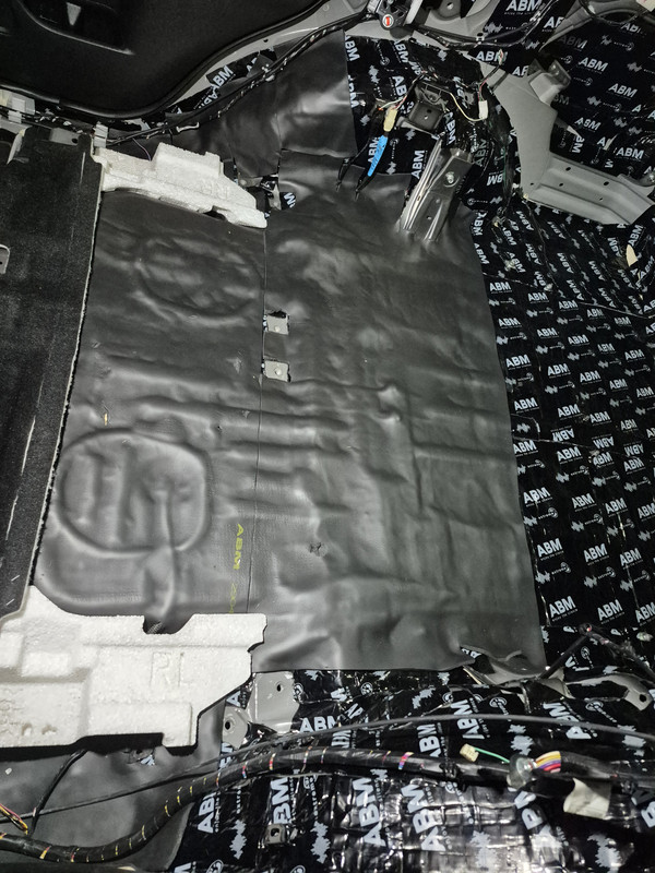

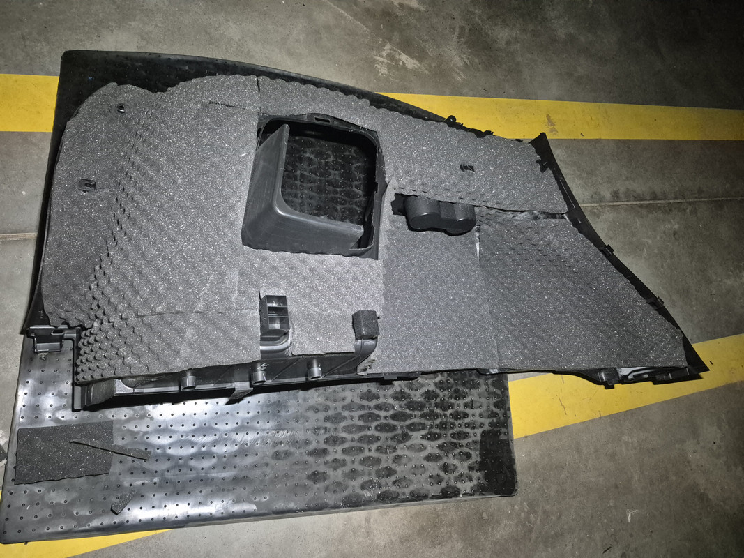

- wygłuszająca mata butylowa o gr. 2,5 mm,
- wygłuszająca pianka kauczukowa o gr. 6 mm,
- akustyczna pianka pochłaniająca o gr. 20 mm.
Mitsumaniak srebrny szatan
Wysłany: 09-05-2025, 17:59
| I jaki efekt? |
Mitsumaniak Yatsu~eku
Pomógł: 122 razy Dołączył: 07 Lis 2007 Posty: 11456 Skąd: Radomsko
Wysłany: 09-05-2025, 23:14
| No właśnie szkoda, że kolega nie robi żadnych pomiarów. |

Jestem po pierwszej jeździe. Odczucia opisałbym w ten sposób, że po wygłuszeniu, jazda z pustym bagażnikiem i zdjętą roletą jest porównywalna do wcześniejszej jazdy z pełnym bagażnikiem i rozwiniętą(zamkniętą) roletą, która wraz z bagażami służyła za izolację od hałasu. Pozbyłem się głównego źródła dźwięków z tylnej przestrzeni tj. gołej blachy na pół bagażnika, która wyłoniła się po demontażu trzeciego rzędu siedzeń.
I bas z subwoofera taki..., jakby miększy się zrobił.
Powiem Wam, że nadzianie uszczelek, choć najtańszym było zabiegiem to "robi robotę". Niedawno, przez 400 km prowadziłem RAV 4 z 2022 roku, wiało mocno to prawda i boczne uderzenia wiatru przewiewały uszczelki powodując charakterystyczny świst- nie często, ale jednak. Outlanderem zrobiłem kilka tras, ostatnio chyba każda z nich odbyła się przy bardzo mocnym wietrze(raz sprawdzałem czy nie mam kapcia, tak szarpało autem) i przedmuchało uszczelki jeden raz. |

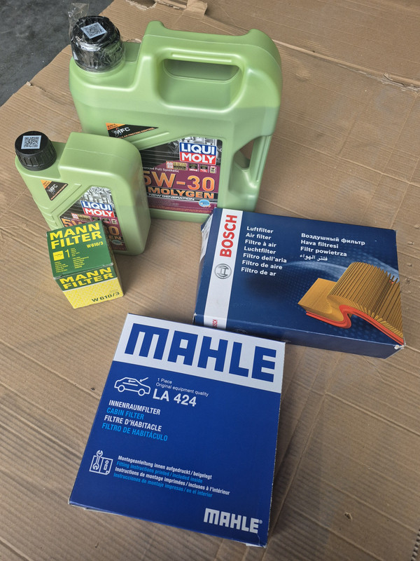

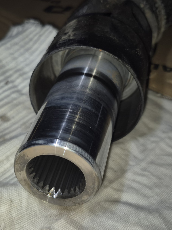

Zmiana oleju i filtrów przy stanie licznika 185 000 km, po przebiegu 7000 km.
Silnik pracuje tak samo jak na o połowę tańszym oleju Orlen czy Specol, nie słyszę i nie odczuwam różnicy.

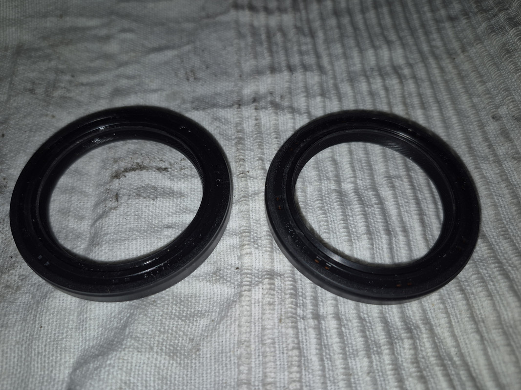

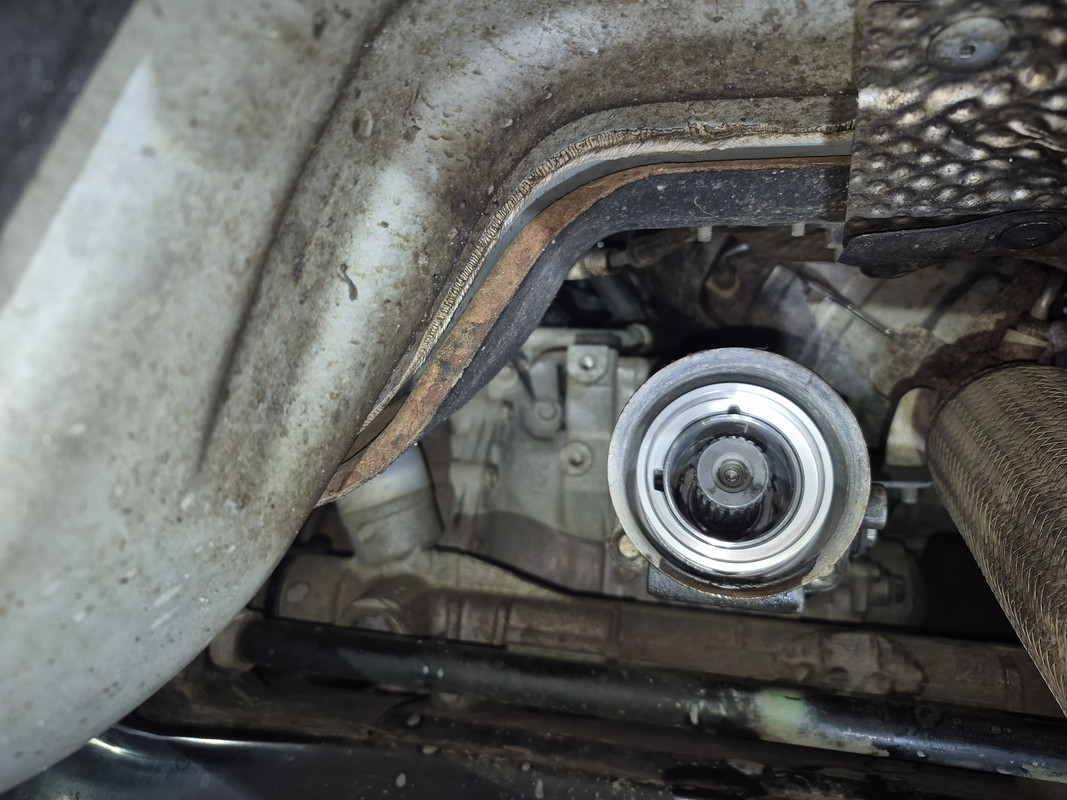

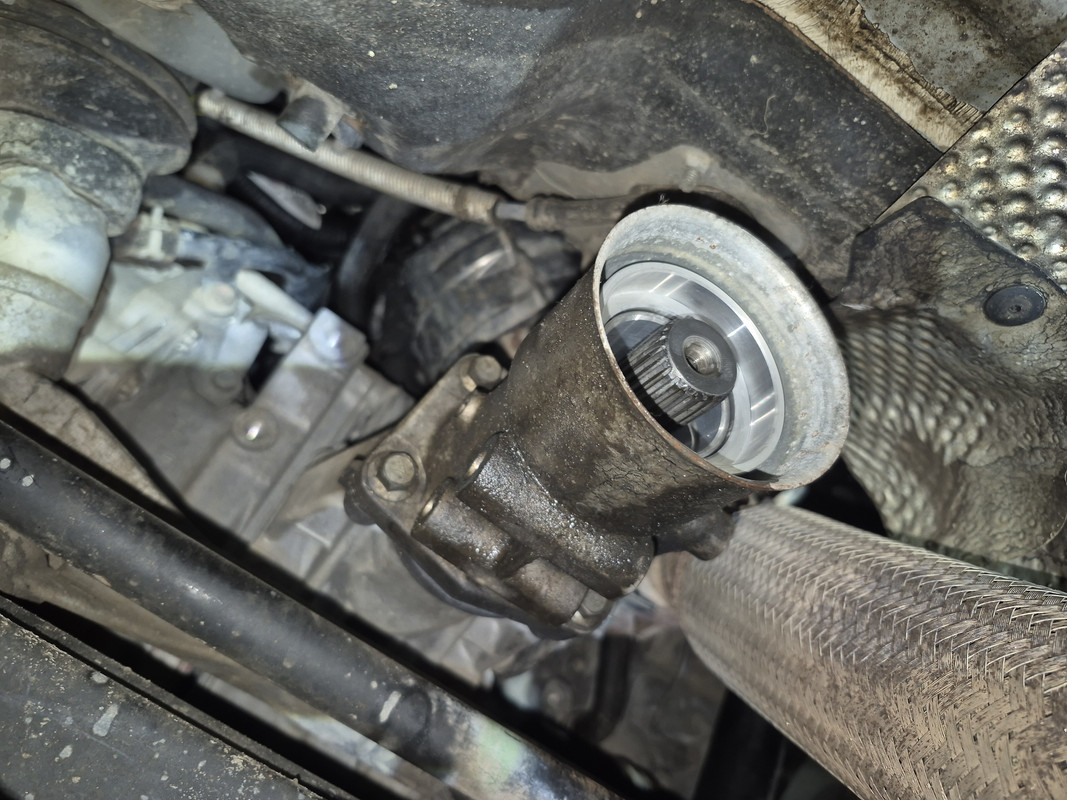

W międzyczasie wymieniłem uszczelniacz wału w skrzyni rozdzielczej napędu, bo pojawiło się zapocenie. Przed demontażem polecam zaznaczyć położenie wału względem obudowy na w/w skrzyni co ułatwi ponowny montaż.
Uszczelniacz reduktora wału o symbolu 3200A105:
