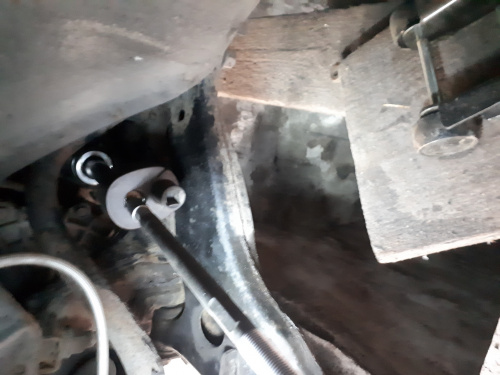

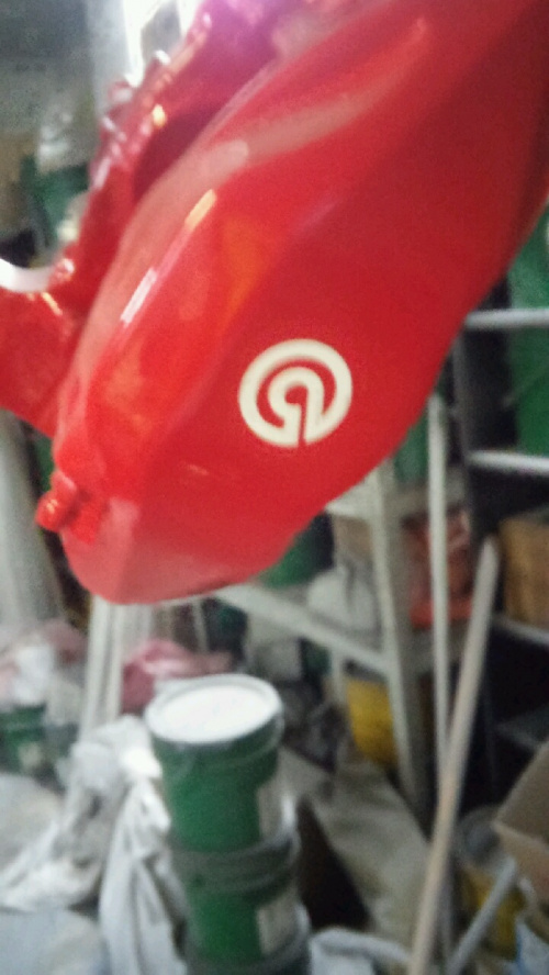

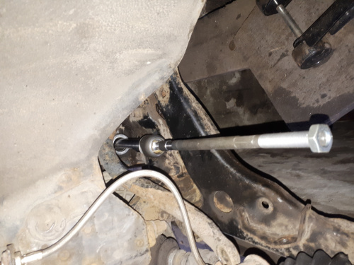

Ostatnim czasy przebieg rośnie 😁już ponad 182 tyś. I cały czas bezawaryjnie. 😎ostatnim czasy byliśmy w Pradze A teraz na urlopie nad morzem. Fmic dalej czeka no ale co zrobić. Hamulce tył już niedługo będę gotowe. Przed urlopem zrobił się luz na prawym drążku kierowniczym. Wymieniłem obydwa + końcówki znajac moje szczęście za miesiąc drugi by złapał luz choć był sztywny. Także można powiedzieć że wymieniłem już wszystko prócz amortyzatorów. Ale nic nie jest tak ważne jak to żeby nic nie pukało i stukało😂nie wiem czy też tak macie ale nic mnie tak nie wkurza jak jakieś pukanie stukanie itp. No i jeszcze łączniki bo uszkodzilem sobie gumę przy zmianie hamulcy. Nad morze jechałem z trumną ale powiem że mimo wszystko gdy tir zajechał drogą to nic nie szło tak jak outlander od 90 do 150. Wiem wiem nie trafiłem na godnego przeciwnika. Ale beemki były 😂 Po powrocie może wreszcie uda się zamontowac fmic i hamulce.
Sorry za jakość zdjęcia zacisku ale takie dostałem.

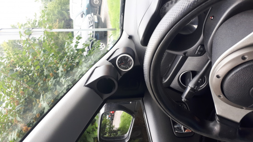

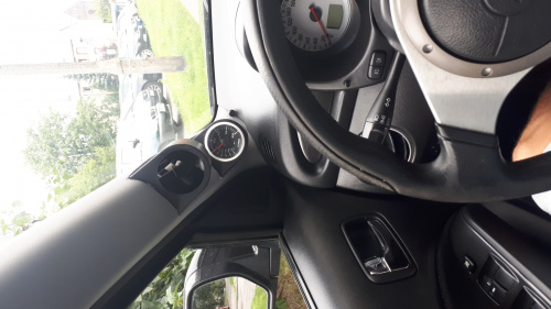

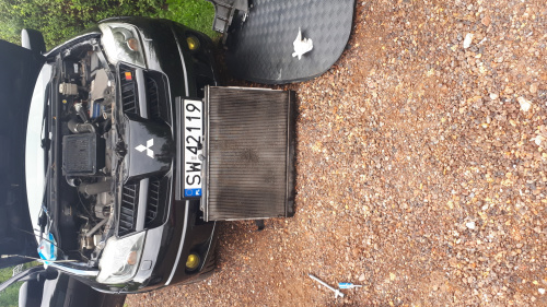

Wczoraj wymieniona chłodnica wody . Stara rozszczelniła się na całej długości u góry. Wybór padł na nissens-a. Jedyne co mogę narazie powiedzieć to że jest idealnie zwymiarowana. Wszystko pięknie pasowało. Został również zrobiony otwór na drugi kubeczek gdzie będzie temperatura oleju. Zastanawiam się tylko czy te słupki flokować czy do tapicera i materiał.

Skąd: Świętochłowice
Wysłany: 07-08-2018, 23:41
Słupki oddane do flokowania. Dziury po cięciu zostaną zaszpachlowane i stworzy to ładną całość przynajmniej w teorii. Mają być w następnym tygodniu. Jak nic nie wyskoczy to w poniedziałek będzie intercooler w zderzaku 🤗

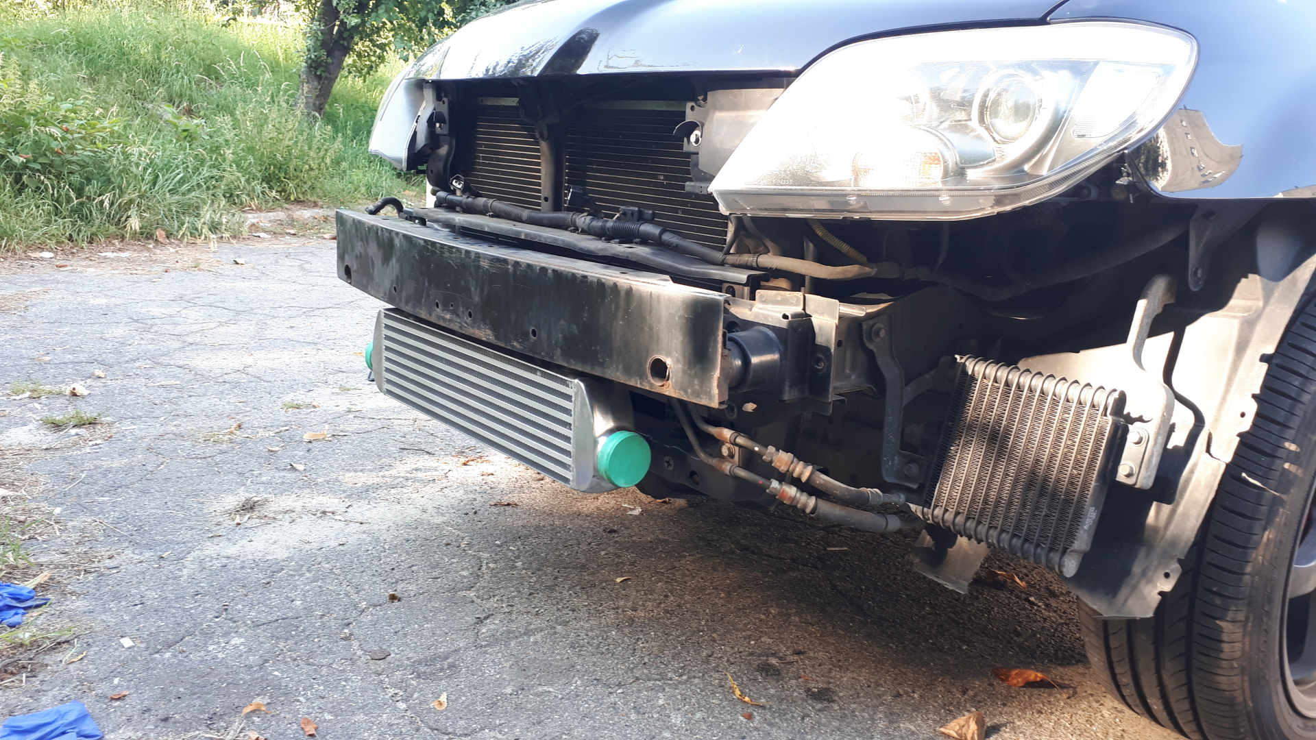

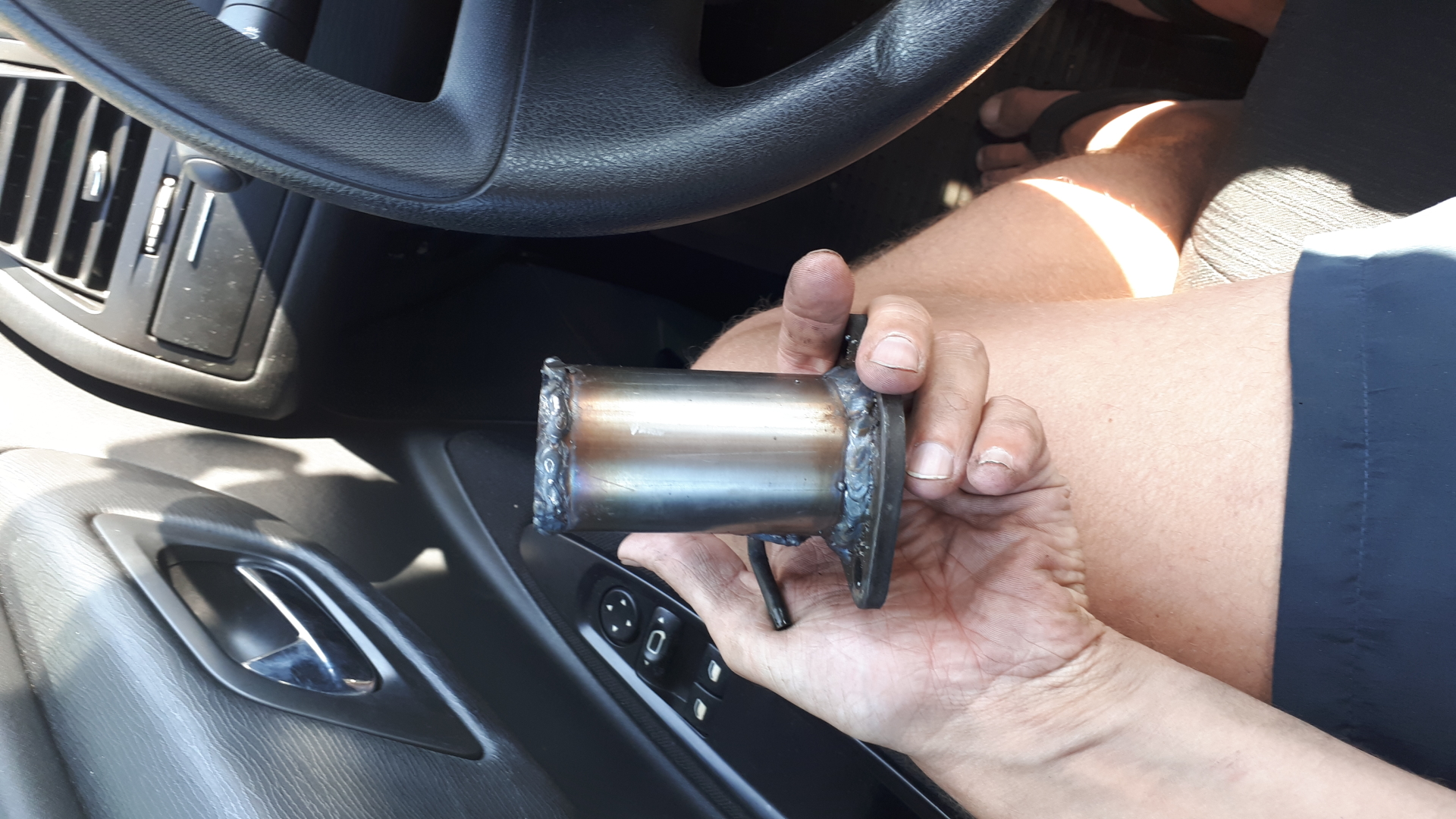

Wysłany: 14-08-2018, 08:29

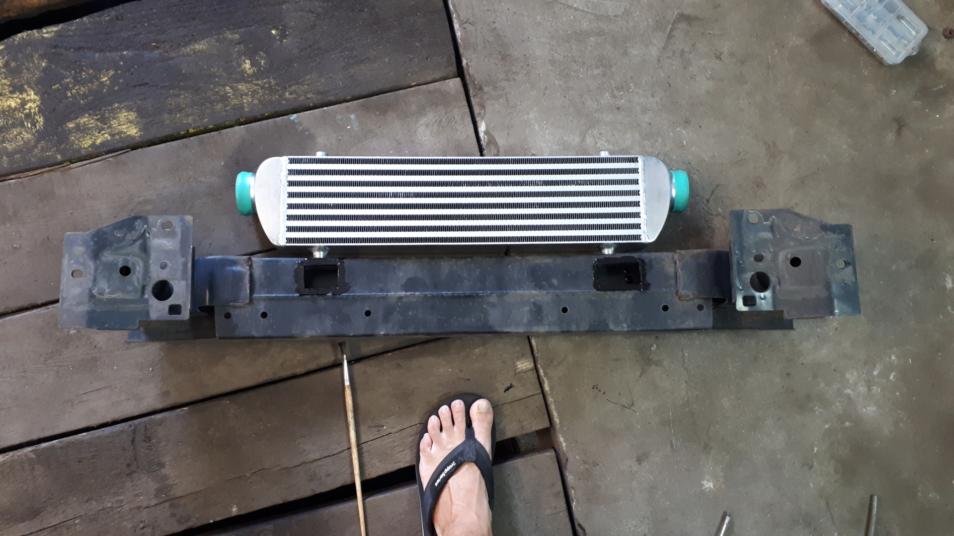

Jak powiedziałem tak zrobiłem. Intercooler jest A dziś drugi dzień walki i może koniec . Jedyny co zrobiłem inaczej to wyjście turbo. Zostawiłem samą flansze i przyspawałem do niej kawałek prostej rury fi45 i króciec. Na to kolanko 180 stopni, kawałek prostej rurki a potem to już evo.

Bzyk_R1
Outlanderowiec
Auto: O1T LSRG
Pomógł: 132 razy
Dołączył: 02 Sie 2016
Posty: 5387
Skąd: Pińczów TPI
Wysłany: 14-08-2018, 09:42
A co to za nagie zdjęcia? Proszę to poskładać odpalić i dopiero pokazać :-P
