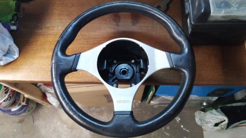

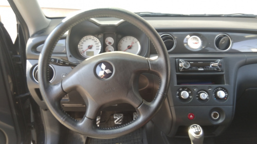

No to zaczynam z opisem pierwszej modyfikacji. Zmiana kierownicy, oczywiście na tą od Evo ;) .
Od razu dzięki dla W@sio za krótki opis jak to wykonać.

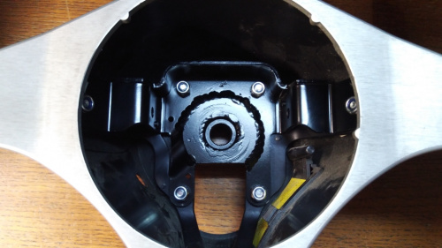

Żeby auto długo nie było uziemione, zakupiłem kierownicę od evo oraz outlandera (bez poduszki, chciałem tylko wykorzystać wieloklin).
Ze stelaża evo wyciąłem wieloklin,
Tokarz wytoczył wieloklin z aluminiowego stelaża kierownicy outlandera, dorobił tuleje, całość pospawana, pomalowana i taki efekt.

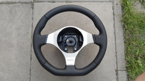

Następnie z racji że kupiłem po taniości kierownice i była lekko zużyta, postanowiłem oddać ją do tapicera i na nowo obszyć. Istnieje tez możliwość spłaszczania spodu kierownicy z której oczywiście skorzystałem ;)
Przed
i po

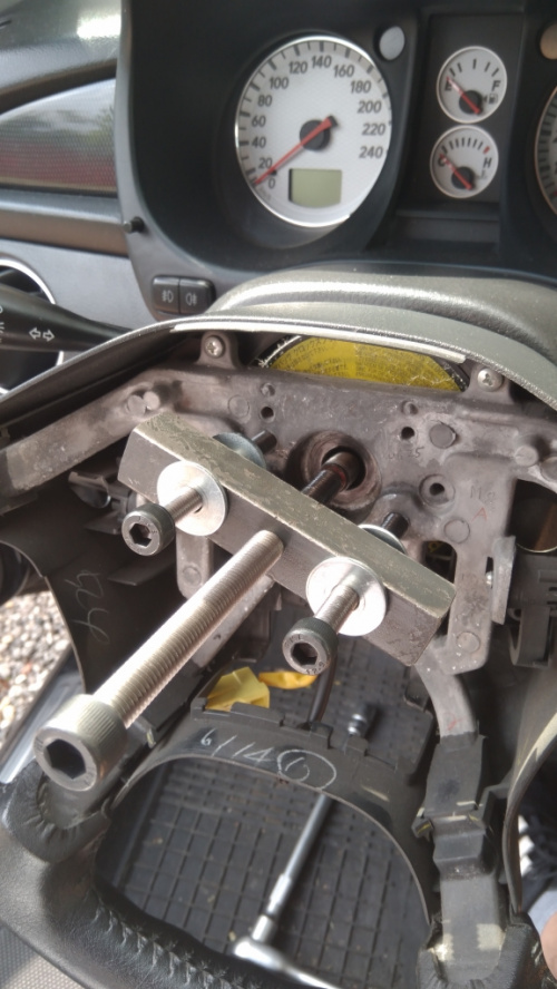

No i dzień montażu, oczywiście bez home made ściągacza się nie obyło :P

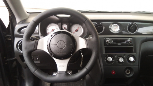

A tu już efekt. Mi się bardzo podoba, od razu wnętrze inaczej wygląda, bardziej nowocześnie, a nie jak u emeryta ;)
Przed
I końcowy efekt :o
Gdyby ktoś chciał oddać do obszycia kierownicę tutaj link firmy w której to robiłem.
W moim przypadku koszt obszycia ze spłaszczeniem dołu to 380zł.
http://www.inter-gramar.pl/

Robota profesjonalna! Aczkolwiek bardziej podoba mi się Evo kiera w oryginalne bo teraz nieco przypomina mi te tanie podróbki z aliexpress. No ale nie mnie ma się podobać tylko właścicielowi. Oj coś czuje że tutaj będzie projekt mocno indywidualny ;-) pokaż nam wszystkim ten dolot jeszcze ;-)

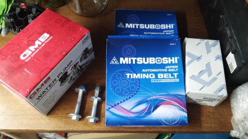

Pykło 240000, więc trzeba było oddać auto na wymianę rozrządu.
Przy okazji śruby mimośrodowe tylnego zawieszenia gdyż nie potrafię ustawić zbieżności (jakiś 'Janusz' wkręcił tam zwykłe śruby :roll: ).

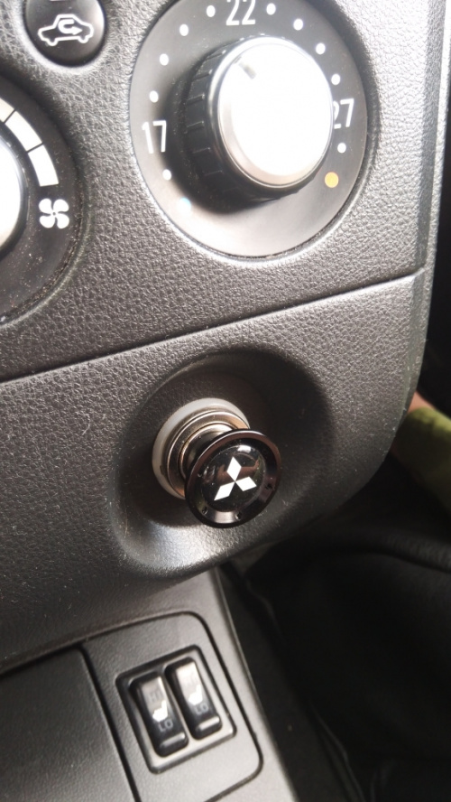

Jeszcze jeden 'zmaczek' przyszedł. W końcu nie mam dziury która bardzo mnie irytowała :P
