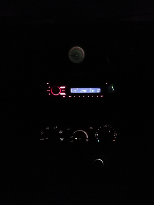

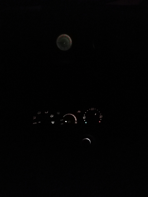

Wysłany: 27-08-2018, 11:22   Podświetlenie panelu z regulacją nawiewu
Dzień dobry,
Panowie, czy u Was też podświetlenie nawiewu + zegarek są tak słabo podświetlone ? Poniżej zdjęcia z przykładem jak to wygląda u mnie.
Zastanawiam się, czy można to jakoś poprawić..

Wysłany: 27-08-2018, 13:17
Zdecydowanie masz spalone część żarówek podświetlenia. Musisz je wymienić lub wrzucić diody SMD. Jak to zrobić przeczytasz w temacie podświetlenia wnętrza O1 które znajdziesz parę stron niżej ;-)

Wysłany: 27-08-2018, 13:43
Żarówka na dole zegarka do wymiany i żarówka z lewej strony panelu też do wymiany.

Wysłany: 28-08-2018, 14:31
Mnie się wydaje że tak wygląda to fabrycznie. O ile dobrze pamiętam to panel klimy ma miejsce na montaż 4 żarówek z czego tylko dwie są zamontowane fabrycznie.
Ja u siebie zamieniłem to podświetlanie żarówkami na podświetlanie taśmami LED, wygląda lepiej ale nie jestem 100% zadowolony. Miałem koncepcję żeby zaprojektować taki jakby element z frezowanego laminatu (PCB) z przymocowanymi punktowo diodami LED tak żeby podświetlić całość równomiernie, ale niestety ciągle czasu brak.

Wysłany: 29-08-2018, 08:19
elektryk napisał/a:
Dokładnie tak, są tylko 2 zamontowane. Już myślałem, że może poprzedni właściciel coś kombinował, ale widzę że nie tylko u mnie brakuje żarówek :)
elektryk napisał/a:
Ciekawa koncepcja, u siebie wymieniłem spalone żarówki i zdjąłem sylikonowe kapturki. Teraz podświetlenie ma ciepłą barwę i wg mnie mocniej świecą.

Wysłany: 29-08-2018, 09:44
Ale po zdjęciu kapturków to to podświetlenie wygląda podejrzewam jak w oplu vectrze B, oczywiście nie jest to złośliwie ale mnie akuratnie to się nie podoba. Przerabiałem to w cari jak zakupiłem i od razu żarówki wyleciały i na ich miejsce wleciały diody. Wyglądało to o niebo lepiej.
