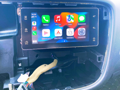

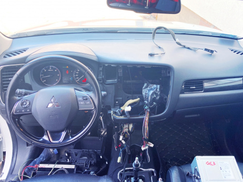

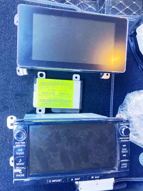

Cześć! 😆 W dzisiejszym poście wymiana radia ALE i jedna ciekawostka bardzo ważna 🙃🙃🙃
Znajomy poprosił o zmianę radia 😁 na coś lepszego (w tym przypadku SDA 😉)

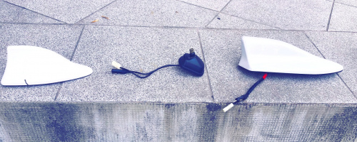

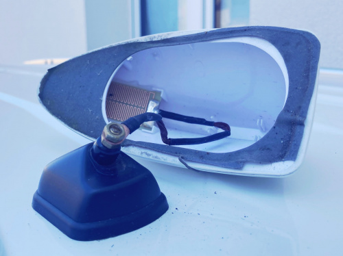

Zwrócił mi uwagę, ze poprzednie radio nawigacja W-15 bardzo słabo odbierało w czasie jazdy 🤔 Po sprawdzeniu wszystkiego i przebadaniu kabelków nie można było się do niczego doczepić 🙄 Jednak pierwsze spojrzenie na dach i MAMY CIĘ! 😆😆😆

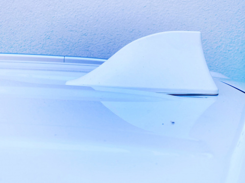

Poprzedni właściciel założył płetwę dostępna na Ali i Allegro 🤔 Okazało się, że płetwa to tak naprawdę nakładka z płytką elektroniczną, od której przechodzi kabelek przykręcany na śrubkę do fabrycznej anteny bez bata starego typu 🙈 Została zamówiona płetwa do #mitsubishioutlander i fale wróciły do właściwego poziomu 👍
Macie tu zdjęcia i pytanie czy warto czasami dołożyć więcej i mieć spokój 😉😉😉
