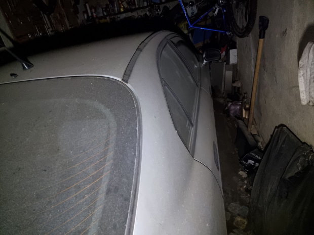

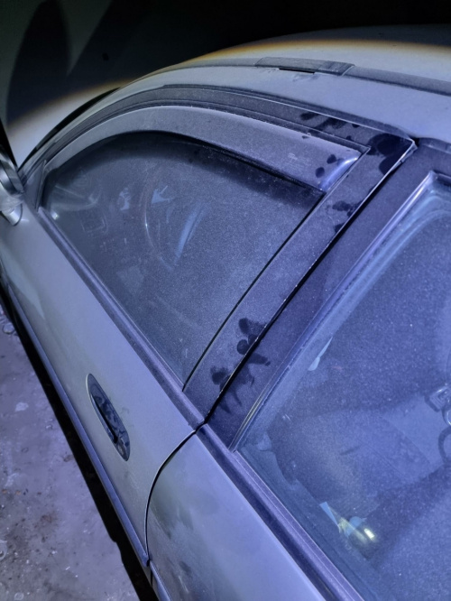

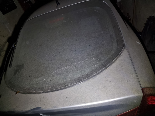

Ta Carisma od kilku lat stoi w garażu nieuruchamiana. Została tam zaparkowana przy niewielkim jak na rocznik przebiegu. Nie była odpalana przez ten czas ani razu i nic nie było przy niej robione. Jak zaparkowana, tak stoi. Poza przednimi hamulcami, samochód ma jeszcze wszystkie części z pierwszego montażu.
Wiem, że większość osób zaleca ceremonię przed rozruchem po takim czasie, więc chętnie wysłucham wszystkich rzeczowych opinii za i przeciw. Osobiście preferuje zwyczajne odpalenie, jeśli silnik nie stawia oporu.
Tak to wyglądało na początku:
Tak po wyciągnięciu:

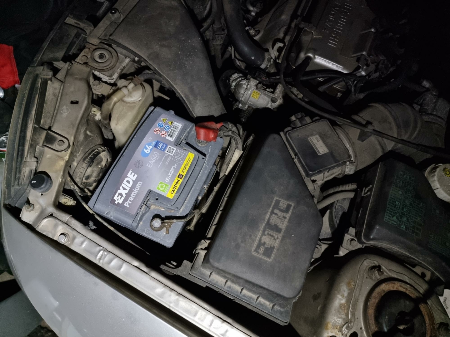

Wrzuciłem nowy akumulator, sprawdziłem olej, nalałem paliwo i przekręciłem kluczyk. Efekt na filmie. :)
https://www.youtube.com/watch?v=3dqI5BBHiXM
https://www.youtube.com/watch?v=2axuDEQnnYg
Pomógł: 68 razy
Posty: 10706
Wysłany: 18-03-2024, 13:32
No i elegancko. Jezdzić obserwować.
