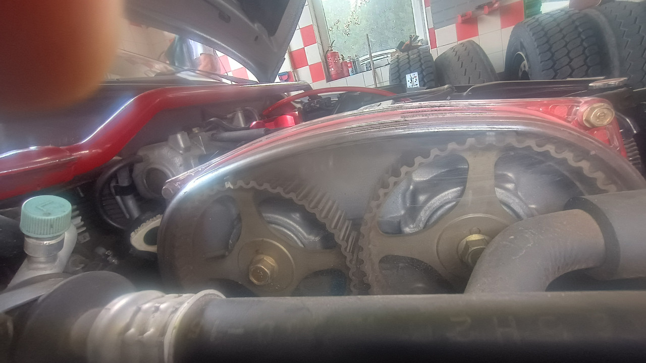

Witam
Na wstępie napiszę że przeczytałem już chyba wszystkie tematy na temat rozrządu.
W 2022 robiłem rozrząd komplet, wszystko dobrze ustawione na znaki itp,itd zrobiłem około 30tys. Km
W zeszłym roku zmieniając górna pokrywę rozrządu zauważyłem że pasek ma luz na kółkach, odstawiłem auto do mechanika wymieniliśmy pasek, napinacz hydrauliczny, napinacz paska i rolkę
Dziś nie minął nawet rok od wymiany, zaglądam pod maskę a pasek znowu luźny na kółkach, przez cały czas kontrolowałem stan paska i napięcia.
Gdzieś wyczytałem że zależy w jakim połozeniu znajduje się wał i wałek względem siebie bo w jednym bedzie większe napreżenie paska od strony napinacza a w innym pasek będzie lużniejszy
Odpaliłem auto pasek się napiął zrobiłem parę km zgasiłem i pasek byl napięty
Czy ten silnik tak ma że pasek potrafi być luźny??
Nie widzi mi się co roku wymiana rozrządu, nie wiem co robić czy odstawić do mechanika kolejny raz
Sprawdzę jeszcze rano po nocy czy dalej będzie napięty
Pasek po wymianie

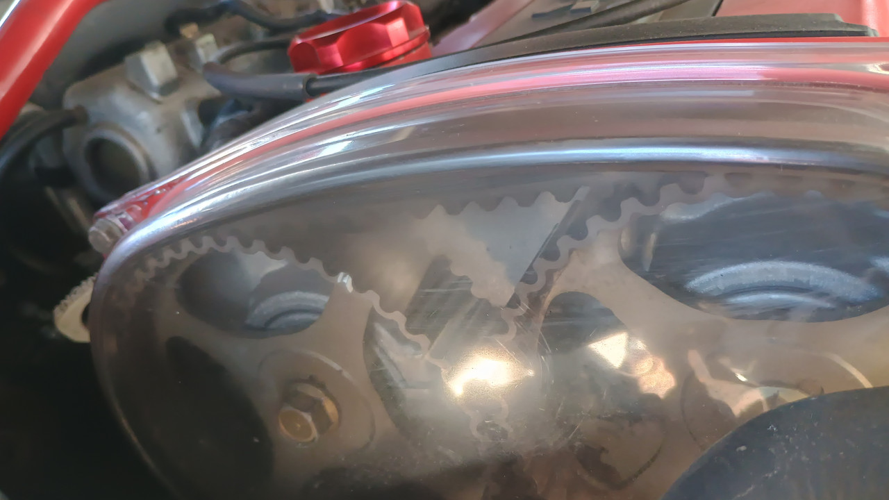

Luźny pasek

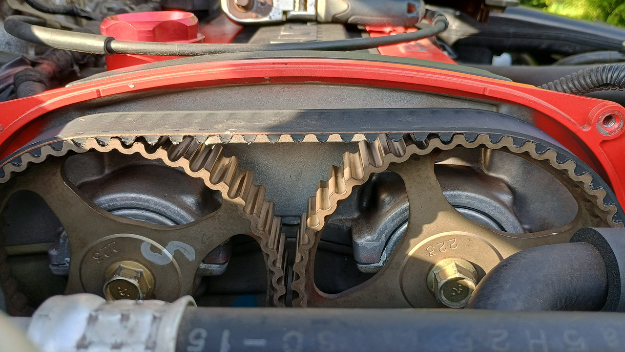

Pasek po odpaleniu

Nie patrz na losowe pozycje - ustaw wał i górę na TDC1 i wtedy sprawdzaj.

Byłem dziś u znajomego mechanika kręciliśmy walem tak żeby rozrząd ustawić na znaki dolne T na kole pasowym i kółka na górne znaki
I dokładnie w tym momencie gdy był na znakach robi się luz, dosłownie 5mm dalej i pasek jest już napięty czy ten rozrząd tak ma że robi się luz na pasku??

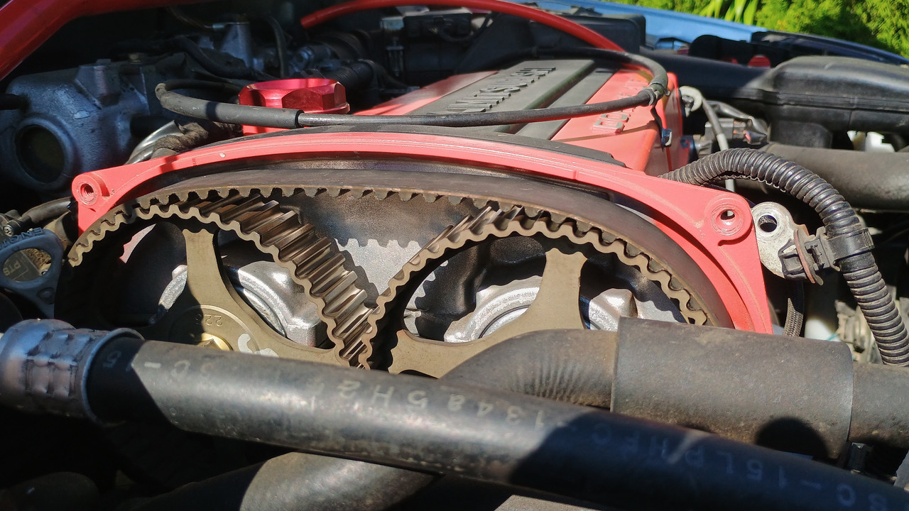

Zdjęcie z 1 posta z luźnym paskiem jest z zeszłego roku, wtedy luz występował w innym miejscu widać że kółka nie są na znakach
Na zdjęciu pasek uniesiony jest do góry

Dobrze by było aby ktoś z tym silnikiem się wypowiedział. Bo widzę, że tu jest rozrząd ze znakami w innym położeniu niż w starych DOHC, gdzie znaczniki musiały "patrzeć" na siebie. Generalnie to luz jest możliwy, bo w pewnych położenia sprężyny zaworowe nie naciskają na wałki rozrządu - dlatego są procedury, które w innych silnikach Mitsu przewidują napięcie paska po przestawieniu o 2 zęby, aby ten naciąg uzyskać.
Czy tu jest luz dozwolony - nie wiem, ale pasek ma wstawki z kewlaru i aż tak się nie rozciąga. Ja bym się martwił, gdyby był problem taki, że luz wynosi ponad długość 1 zęba - tu sytuacja nie występuje.

po prawej stronie zdjęcia masz taką wnękę - stawiam, że w to miejsce wchodzi mocowanie czegoś (alternatora?) do bloku i w tym mocowaniu będzie otwór inspekcyjny

Jakoś tydzień temu robiłem rozrząd razem z mechanikiem nie dawało mi to spokoju
Po rozebraniu okazało się że, napinacz się wylał a rolka napinająca pasek była napięta w złą stronę pasek chyba z tego luzu wycierał się od strony bloku nie było tego widać od góry aż się zaokrąglił z jednej strony.
Podczas pracy silnika było widać że, pasek unosił się.
Ustawiliśmy rozrząd zgodnie z instrukcją przestawienia o jeden ząbek, podczas napinania paska znaki ustawiły się na swoje miejsca, zrobiliśmy 6 obrotów wałem zawleczka wychodzi luźno.
Podczas kręcenia wałem luz na pasku między kółkami nie pojawił się.
Kolejnego dnia rano mechanik sprawdził po nocy luzu brak zawleczka wychodzi luźno, przestawił rozrząd na znaki w pozycję tdc1 i po około 3h pasek miał luz, ale był zdecydowanie mniejszy niż na wylanym napinaczu (założyliśmy oem napinacz po małym przebiegu, byl dużo cięższy niż zamiennik)
Pisałem do użytkownika elektryk czy luz występował u niego po tym jak udało mu się ustawić rozrząd
Napisał że, luz występował w pewnej fazie rozrządu czyli zapewne w pozycji tdc1

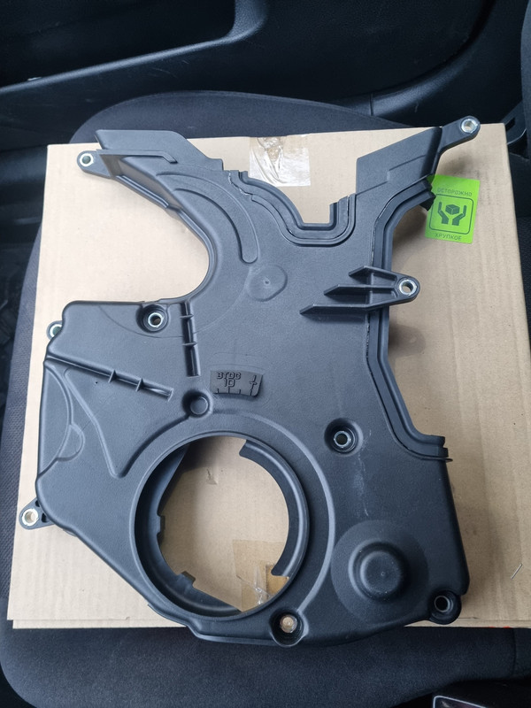

Więc wychodzi na to że, ten luz pojawia się w pewnej fazie rozrządu niestety w osłonie nie ma zaślepki otworu rewizyjnego do kontrolowania napinacza.
Teraz pasek nie unosi się podczas pracy silnika.
